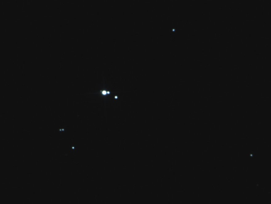

    Ieri in attesa che la Luna arrivasse a tiro del mio telescopio ho osservato alcune stelle doppie all'oculare.
    I miei terget erano Rigel e Sigma Orionis che ho scoperto proprio leggendo un post sul forum.
    Ho inziato intorno alle 20:30.
    Ho usato un 4,5mm ed un 7mm come in firma. Nel 7mm la visione benché ad ingrandimenti minori era più pulita e luminosa. Ad esempio la 4a di Sigma Orionis la vedevo abbastanza bene nel 7mm ma in distolta nel 4,5mm.
    Rigel B in ogni caso era ben visibile in entrambi gli oculari. Nel 7mm mi piaceva di più per gli spike che produceva il 7mm che tanto adoro.
    Sigma Orionis bellissima stella multipla. Ho separato 4 stelle. Leggevo però che è un sistema di 5. La quinta proprio non la vedevo. Dicevo la 4à componente era veramente molto debole e molto vicina alla sorella maggiore.
    Sirio invece troppo luminosa, anche allungando la focale di tanto per abbassare la luminosità non riuscivo a verede la componente B.
    Ho provato a disegnare quello che vedevo, ma non ho preso ancora la mano. Per cui quando ho montato la cam ho scattato un paio di foto che allego. Devo dire che all'oculare la componente B di Sigma O. era più netta e staccata da Rigel.
    Mi raccomando non perdetevi Sigma Orionis, veramente molto bella...
