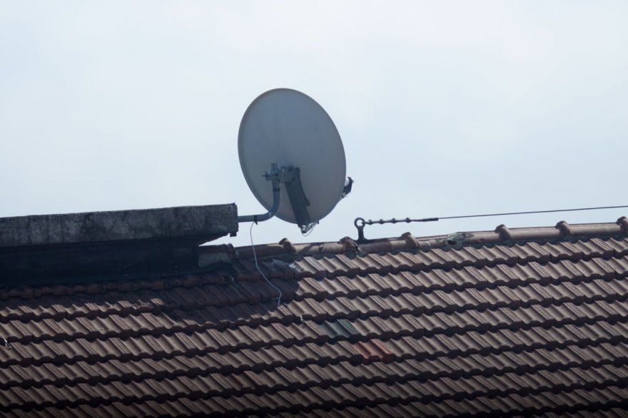

    Alcune prove "terrestri"...poi spero di farne di notte....del riduttore in oggetto...
    Prima prova:
    Il rifrattore con codesto riduttore viene portato a f6..480mm
    Il mak viene portato a f9.6...1440mm
    Spero di essere stato utile agli utenti.

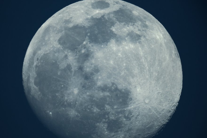

    Intanto posto una prova con target lunare...e come strumento un mak 150mm...quindi puo' interessare oppure no,ai possessori di tali configurazioni ottiche.
    Mak150
    canon 600d....senza riduttore..e non guardate l'elaborazione che non ne avevo vogliaIMG_7784.jpg
    Stessa strumentazione ma con Riduttore in oggetto....quindi abbiamo una focale di 1440m..invece che di 1800IMG_7786.jpg
    buona sera.
    ...tempo e volgia permettendo faro' anche i test con il rifrattore ed80 su soggetti deepsky.
