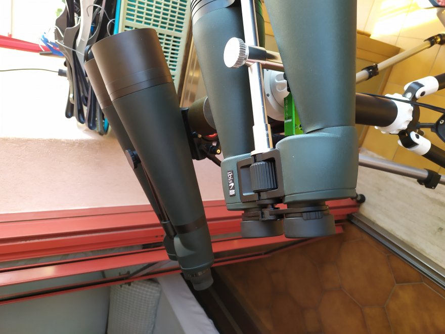

Ora sono diventato un Binocolaro dipendente Vi piace è un 20X110 della TS avevo ordinato un 38X110 ma i Tedeschi forse non sanno leggere l'Italiano ,mi hanno mandato un 20X110 ,cosa devo fare Chiedo la differenza o lo rimando indietro? l'ho provato sembra collimato senza difetti La P.U del 28X110 è 3,2mm mentre quella del 20X110 è 5,5 secondo voi quele è più indicato per il Deep? grazie a chi mi rispnde

Per il deep da cieli bui, dove si riesce a sfruttare una P.U. di 5,5 mm meglio il 20x110 in tutti gli altri casi meglio il 28x110 anche in virtù dell'ingrandimento maggiore che permette di andare un po più in profondità (0,35 mag in più rispetto al 20x), ciò relativamente ad oggetti compatti e contrastati, come possono esserlo le stelle, su oggetti diffusi la differenza e molto poca se non nulla.
Per il resto sono identici ad esclusione degli oculari, il 20x110 monta un 26 mm con campo 52°, mentre il 28x110 monta un 19 mm con 60° di campo.
Su Binomania sono stati provati entrambi, se interessato questi sono i link https://www.binomania.it/telescope-s...18-ba8-series/ , https://www.binomania.it/general-hi-...10-ba8-series/ ma sono articoli a pagamento.
