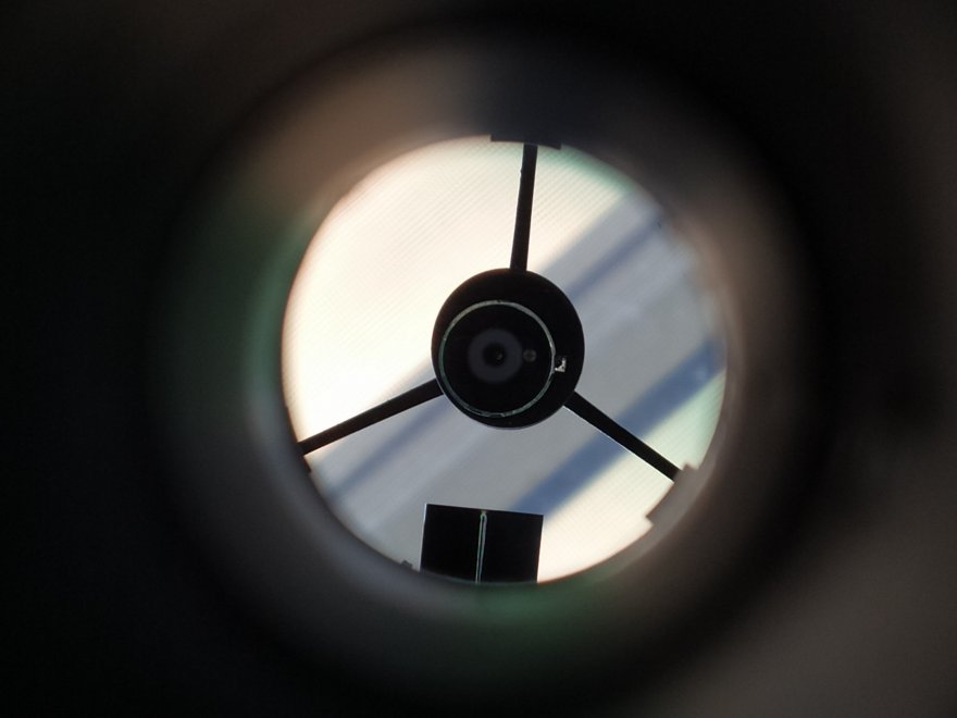

    Buona sera a tutti. Da pochissimo ho acquistato il mio primo telescopio. Bresser spica 130/650 (f5) preso usato ad un prezzaccio. Quindi suppongo non sia il massimo (effettivamente è quasi tutt plastica). Ieri sera sono uscito per la prima volta e non si vedeva nulla...tutto sfuocato in ogni posizione del fok. Quindi oggi mi ci sono messo dietro ... Ho seguito una guida trovata in rete per collimare con tappo forato e ho dapprima allineato il secondario con il fok ( che lavoraccio), poi regolato il secondario ed infine collimato il primario. Attualmente cio che vedo dal portaoculare è: esternamente tutto il primario,
    al centro il riflesso del portaoculare ma il riflesso del secondario non riesco assolutamente a renderlo concentrico. Non so come allegare foto. Cosa sto sbagliando? (Ho coito che per essere perfettamente collimato tutti e 3 i cerchi devono essere concentrici. Giusto?)

    Quindi come hai risolto? Io attualmente vedo come in allegato...
