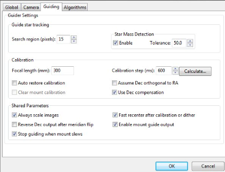

    Ciao,
    questo fine settimana ho installato PHD2 preso una guida per provere a fare qualche cosa di più serio sul deep sky.
    Ho visto qualche guida di astrophil, installato seguendo le instruzioni, configurando eqmod come richiesto:
    https://github.com/OpenPHDGuiding/ph...ASCOM-Settings
    Dopo di che ho impostato un profilo simulazione. Come camera ho selezionato simulazione e come montatura simulazione eqmod heq5/eq6.
    Ho impostato la corretta declilnazione tra -20 e +20, e iniziata la calibrazione.
    Mi da un errore di calibrazione in AR dicendo che la stella non si è mossa abbastanza. La sera ho poi provato a fare la calibrazione collengando realmente la montatura e la camera con la guida, ma nulla da fare mi da lo stesso errore.
    Ho reinstanlato PHD2, reimpostato tutto e nella simulazione continua a dare gli stessi problemi.
    Mi pare strano che anche nella simulazione, PHD possa dare questo errore in calibrazione...
    Chi può aiutarmi a vedere la luce?

    Io non ho mai usato la simulazione perche' non sono mai riuscito a fare iniziare una sessione....
    Riguardo alla prova sul campo invece mi e' capitato che PHD non muovesse abbastanza la montatura in fase di calibrazione. I motivi sono molti a partire dal backlash passando per il bilanciamento e cosi via...
    Puoi provare ad aumentare il tempo degli impulsi di spostamento durante la calibrazione e vedere cosa succede...
    Ovviamente poi bisogna verificare che tutti i dati richiesti da PHD2 sia corretti ma do per scontato che lo siano..

    Risolto. Era una errata configurazione. Ora non resta che provare...
