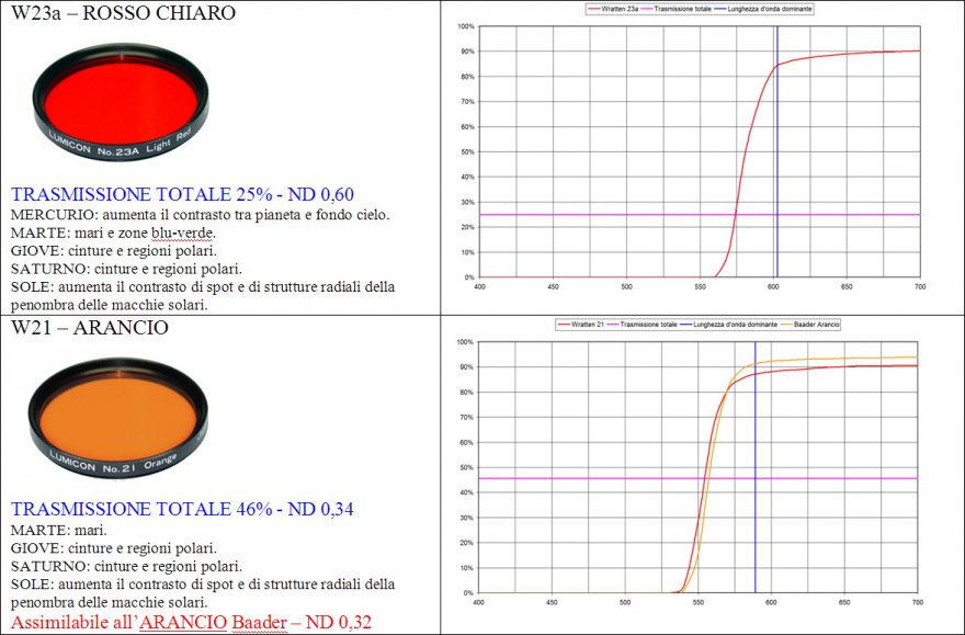

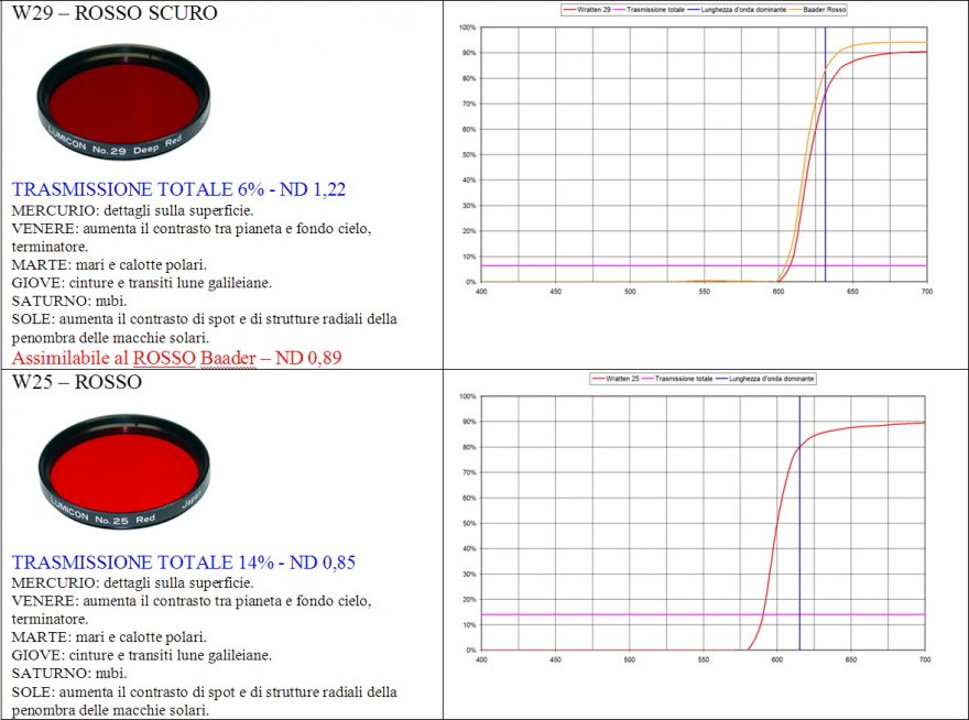

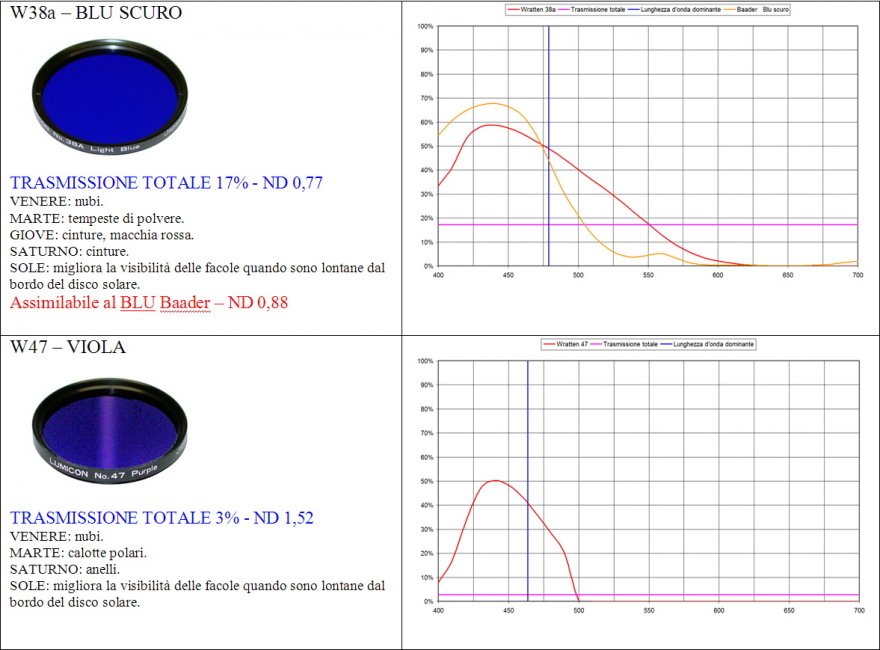

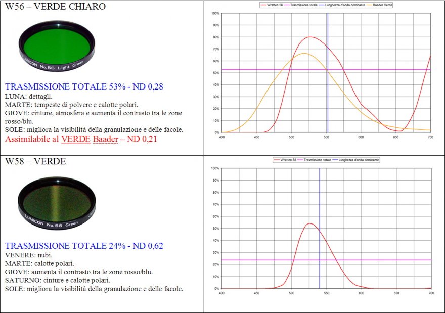

    Citazione Originariamente Scritto da giulio786 Visualizza Messaggio
    Giallo, arancio e rosso non servono.
    Gli ultimi due su Marte ti saranno utilissimi.

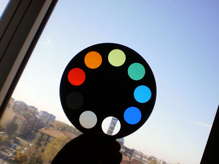

    Anche io ho il set di filtri baader, più un W47 che uso con profitto su Sole e Pianeti, tutti montati su ruota portafiltri manuale.
    Io i "caldi" su Giove li trovo utili, soprattutto quando devo "staccare" qualche festone che dalla NEB o dalla SEB, si incuneano nella EZ o far "spuntare" qualche piccolo WOS dalla STB.
    Ai tempi feci un bigino relativo ai filtri colorati, trovi le (più o meno) equivalenze tra standard Wratten e Baader.
    Filtri colorati Wratten & Baader p7.jpg Filtri colorati Wratten & Baader p6.jpg Filtri colorati Wratten & Baader p5.jpg Filtri colorati Wratten & Baader p4.jpg Filtri colorati Wratten & Baader p3.jpgFiltri colorati Wratten & Baader p2.jpg Filtri colorati Wratten & Baader p1.jpg
