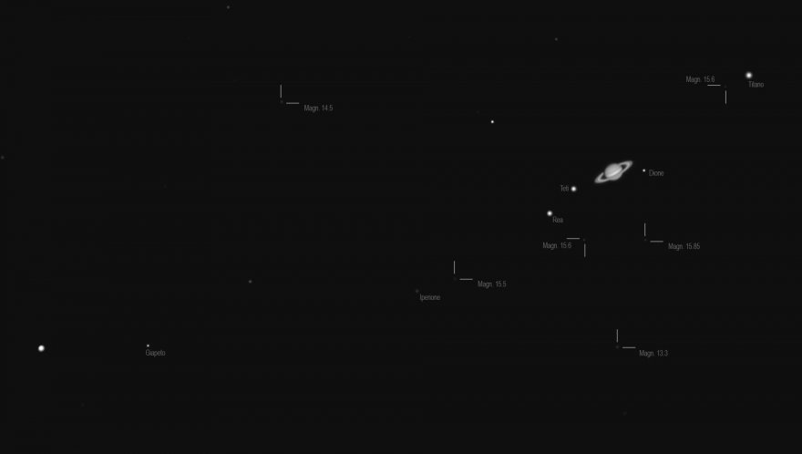

    Buongiorno a tutti,
    allego immagine di una serata segnata da seeing pessimo, ma non per questo meno "produttiva".
    Saturn Deep Field è l'unione di due esposizioni differenti:
    Saturno --> stack mono ottenuto da ripresa video classica con IR pass (Gain=180 Exposure=66,6670ms)
    Background -->immagine ottenuta da sessione Live stacking (Gain=400 Exposure=4,000s TotalExposure(s)=60 StackedFrames=18)
    Le riprese sono state effettuate con Asi385mc al visual back del mio C8 ieri sera, poco dopo le 22 locali, dal sito A sulle Prealpi venete.
    L'intenzione era quella di evidenziare quante più lune possibile. Felice quindi di aver quasi sfiorato la 16a magn, non riesco a capire come mai Encelado risulti così sfuggente e non vi sia traccia nelle acquisizioni. Grazie per l'attenzione
    https://www.youtube.com/channel/UCX-...IuYNXLtOkRLu8w Celestron C8, TS Q70ED, P1 Neptune C

    spero che l'immagine sia leggibile, è stata ridimensionata notevolmente nel caricamento

    non ho verificato il tutto, ma mi sembra un lavoro eccezionale.
    dovresti caricarlo su un link esterno a piena risoluzione!

    Concordo! Bellissimo lavoro! Se capisco bene, hai sovrapposto l'immagine di Saturno con l'immagine di background con i satelliti? Che sw hai utilizzato?

    Per ottenere lo stack di Saturno ho usato Autostakkert (con una veloce passata in Registax per i wavelet).
    il resto del lavoro (sovrapposizione compresa) l'ho fatto tutto in Photoshop lavorando di curve e livelli per far risaltare quanto più possibile stelle e lune.
    Mi sono reso conto che la simulazione in Stellarium è un po' ottimistica sulla posizione di Encelado. Facendo la controprova con altri simulatori, in realtà, Encelado risulta più vicino al bordo del pianeta e degli anelli, affogando di conseguenza nella loro luce. E diventando, di fatto, irrilevabile per me.
    ad ogni modo, stasera dovrebbe essere in posizione un po' più favorevole, più distante dagli anelli. se il meteo tiene ci riprovo

    intanto complimenti per la bellissima foto! eccezionale!
    a me piacciono tanto le ricerche di satelliti sfuggenti ...
    ho cercato la posizione di Encelado su tutti i software a mia disposizione!
    SkySafari Pro 6 e WinStars3 su Android, Stellarium, Cartes du Ciel, RedShift 8, sua maestà WinJUPOS e l'immancabile Occult 4 su PC...
    praticamente la posizione è sempre la stessa, dal momento che oramai quasi tutti i SW astronomici utilizzano le stesse formule (parecchio complesse! ho provato a fare una versione personale ma per ora c'ho rinunciato...)
    in quali altri simulatori hai trovato Encelado più vicino al bordo di Saturno?
    gli screenshot che ho fatto sono praticamente uno la fotocopia dell'altro!

    Sicuramente era difficile individuare Encelado perché molto vicino a Saturno, un po come capita con la compagnia di Sirio "occultata" dalla luminosita dell'astro maggiore, quindi per giunta se il Seeing non accompagna ancora peggio.
    Spesso mi sono divertito a rintracciare, come molti, quanti più satelliti possibile. Molto spesso come detto sopra quelli più vicino al pianeta sono difficili da scorgere specialmente se quelli meno luminosi. Beh é sempre gratificante ed entusiasmante quanto l'esito é positivo. Parlo di visuale ovviamente.
