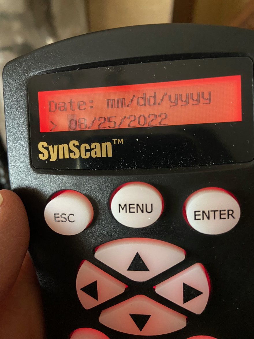

    Allora penso proprio che la tua tastiera Synscan abbia una parte di firmware diverso dalla mia, che è abbinata ad una Skywatcher HEQ5. Ne ho anche una abbinata ad una EQ6-R , ma è identica all'altra. La riga di suggerimento sono praticamente certo che compaia. Appena avrò occasione verificherò.

    Giusto per completezza, ecco cosa appare sul display della tastiera che uso al momento dell'inserimento della data.

    La mia tastiera è 4.39.19 il formato è anno / mese / giorno , senza la riga di sequenza .

    Deve essere come dice Faggio79: c’è una parte di firmware, non aggiornabile, diverso a seconda dei mercati di destinazione o delle montature a cui viene abbinata la pulsantiera. Comunque, anche sul manuale di istruzioni relativo alle montature SW che ho io, viene specificato che il formato della data deve essere mm/dd/yyyy, con tanto di fotografia del display con la riga di suggerimento nella parte superiore.
