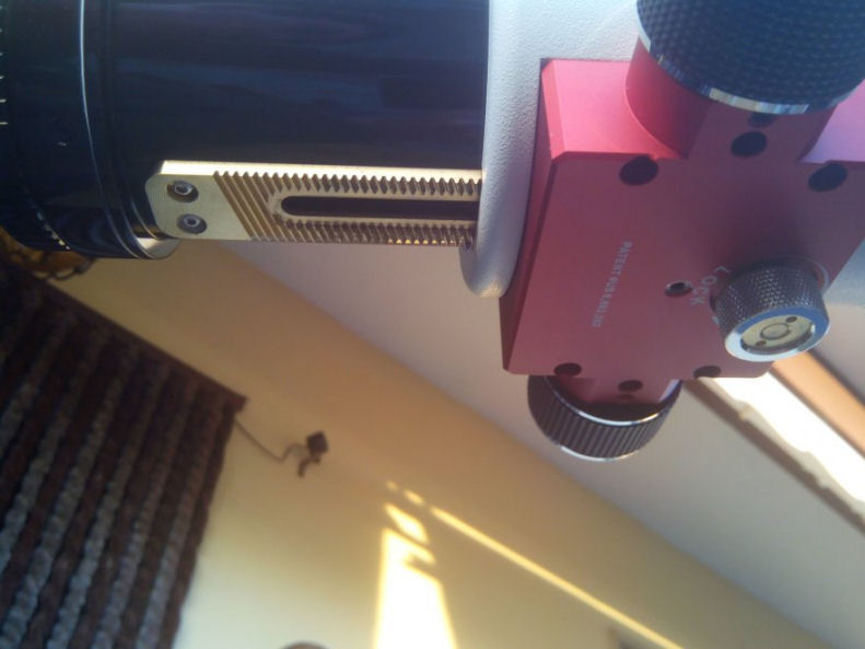

    proprio solido non è, si tratta di questo:
    finora non ho avuto problemi ma se comincia a traballare (come mi è sembrato ieri) diventa fastidioso e non volevo farmi cogliere impreparato. devo vedere se con la vite si blocca meglio ma è un upgrade che prima o poi mi toccherà fare temo

    Si può indurire il movimento con le vitine di sotto - comunque il sistema migliore è quello del mio ex 120ED

    Senza nulla togliere al Baader, il sistema del 120ed Primaluce lo trovo migliore, una larga cremagliera a passo quasi micrometrico abbinata ad un sistema fluido.
