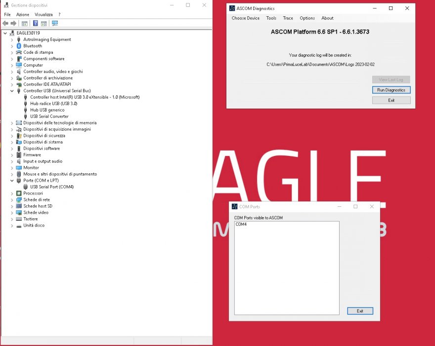

ragazzi ma a voi mi è mai capitato che windows non riconosce più le porte cm ?
sono 2 giorni che provo a togliere e mettere le prese USB, ma non mi funziona nulla
cme potete vedere dalla schermata ho solo una porta la 4 che perdipiù il focuser la rigetta
dandomi laporta gia occupata, ho provato a creare delle porte virtuali , ma anche queste non riesco a usarle , avete delle dritte ?
Io essasperato sto prando Astro Linux

Hai provato a disinstallare sia la COM4 sia tutti i controller USB (vedi tua foto) e successivamente a rilanciare la ricerca di nuovo hardware (tasto destro sull'iconcina Eagle30119)?

...grazie ten , provato ieri sera , eliminato sia la porta com 4 che le porte USB, resettato , e spento , adesso sono al lavoro vediamo questa sera cosa succede

Rieccomi di nuovo la cosa ha solo peggiorato la situazione, cioè adesso vede solo la porta 3 libera, anzi è occupata da EAGLE che a quanto pare la usa per scambiarsi i dati con il pc di casa.Tutte le porte sono assolutamente libere da qualsiasi collegamento USB , ed in piu Device manager mi dice che c'è un dispositivo sconosciuto, ma non c'è attaccato nulla
Voi sapete come si resettano le porte ? altrimenti mi sa che devo reinstallare tutto e non saprei come fare essendoci di mezzo anche Eagle

Da BIOS i controller USB sono attivati?
Per resettare le porte, basta disinstallare tutto e fare cercare il nuovo hardware. E' una cosa nuova, oppure non ha mai funzionato? Potresti eventualmente tentare con un punto di ripristino.RC10, 80ED, GM2000HPS, QHY163M con ruota e filtri LRGBHOS, QHY5III, veTEC 571 C, MGBox

Sembra che sia cambiato qual'cosa, il tele lo riesco a vedere , prima nn funzionava nulla era in palla , adesso sto provando la camera , e sembra che l'abbia presa , ma mi manca il focuser che era quello che dava più problemi ...
ed come volevasi dimostrare da problemi , appena inserisco la presa usb , da nero una porta diventa grigia e fa casino adesso mi sorge un dubbio che quell cvo sia andato a farsi friggere , il problema è trovarne un'altro ...intanto cercoUltima modifica di luca63; 03-02-2023 alle 21:17

...siamo arrivati all'assurdo , sto provando a reinstallare facendo i controlli con DISM che effettua il controllo su quello che on va e lo ripara ......
speravo troppo !!! non mi trova neanche la USB dove inserisco la chiavetta......

rieccomi di nuovo , e devo dire con molto dispiacere, in quanto la situazione è sempre più peggiorata.
Adesso non mi da neanche una porta libera, insomma non so più cosa fare.
Aggiornato bios, controllato che le porte sia attivate, eliminate prima tutte le porte sia com che usb , riavviato , e nulla da fare ....
l'ultima mia chanse è che ci sia qualche umano che si intenda di comuter e mi aiuti

Prova a dare un'occhiata qui:
https://www.electronicshub.org/usb-p...ng-windows-10/RC10, 80ED, GM2000HPS, QHY163M con ruota e filtri LRGBHOS, QHY5III, veTEC 571 C, MGBox
