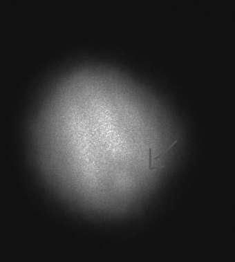

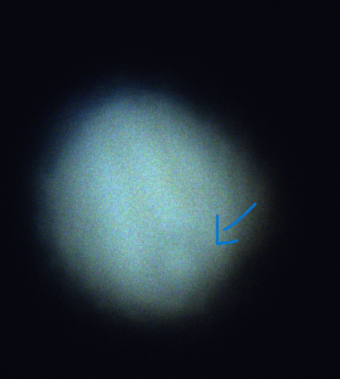

Ombra sul campo inquadrato dalla camera planetaria
Quando riprendo i pianeti con la camera planetaria zwo asi 224 mc, accoppiata al focal extender Celestron 2x, con il C8 mi esce quest'ombra al centro del campo inquadrato, questa specie di cerchio. Non riesco a capire cosa sia. Ho pulito tutti gli strumenti e non c'è nulla sopra. Qualcosa sul sensore della camera? Se non metto l'estensore di focale pare non esserci ma non so se è perchè è troppo piccolo e non lo vedo

La forma a ciambella è classica. Dovrebbe essere un granello di polvere molto piccolo posto probabilmente sulla finestra della camera.
Sono curiose le bande chiare-scure che ricordano un fenomeno di interferenza.
La polvere sul percorso ottico si nota di più quanto maggiore è il rapporto focale, quindi usando gli extender e le barlow.

A quali bande ti riferisci Maurizio?

Re: Ombra sul campo inquadrato dalla camera planetaria
Non le noti? Provo a contrastarle...
Sono orientate quasi in verticale da in alto a sx a in basso a dx... Ma è giove?Space Cowboy
Ma ti riferisci alle bande di Giove? Quello è Giove che ho volutamente ripreso all'interno dell'are con l'ombra. Il seeing era pessimo, c'era parecchia turbolenza atmosferica per cui è brutto. Comunque è Giove.
Ok, tutto chiaro adesso . Comunque il problema dovrebbe essere un granellino di polvere sulla finestra della camera. Se si trova all'interno non puoi toglierlo altro che aprendo l'involucro. Normalmente queste ciambelle di sporco si levano con i flat field.
Grazie, ho dato una pulita con acqua distillata al vetro che protegge il sensore, la prossima volta che riprendo vedo se si è tolto. Il flat field non so manco cosa sia ...un campo piatto, boh!
