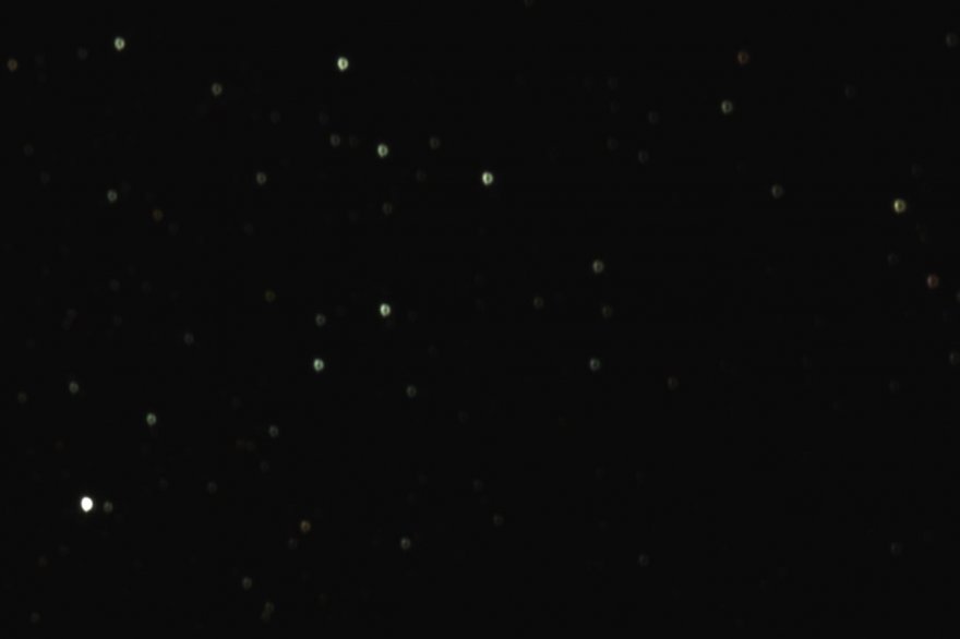

Ieri sera mi è successa una cosa nuova. Preso dall'entusiasmo per il risultato con la Nebulosa a Bolla, ho provato con il Mago, che da casa mia ha una posizione favorevole dalle 18.00 alle 22.00 circa.
NINA, puntamento su Vega per la messa a fuoco, Puntata la nebulosa e via, lancio la sessione e mi allontano per fare altre cose.
Quando ritorno vedi questo, spero si veda bene:
Peccato, ci sarà da lavorare per cercare di togliere il puntino nero dalle stelle.
Ma a cosa può essere dovuto?
Secondo me potrebbe essere la condensa. sembra esserci qualcosa al centro dell'obbiettivo o dello specchio.
Voi che ne dite?

è cambiato il fuoco, infatti sei fuori!

E' strano però.
Ho rivisto tutti i FITS e solo i primi 5 o 6 sono perfetti, ma si tratta di pose da 60 secondi. Il resto delle 2 ore sono tutte così. Quindi di buono ci sono 5 pose su 120.
Quando sono tornato ed ho visto, ho fermato tutto che tanto era già ora di far su le canne, ma prima ho provato ad intervenire sul fuoco. Non ho visto dei gran miglioramenti però.Enea, La Mia Strumentazione

Hai bloccato il focheggiatore? Dovrebbe esserci un grano e comunque se troppo appesantito da camera ed accessori potrebbe spostarsi comunque
É calata la temperatura di molto?
Poi mi sembra che la ciambella non sia simmetrica: coma del Newton o scollimazione specchi?

Fuocheggiatore bloccato con la sua vitina.
Camera stabilmente ferma nel fuocheggiatore.
Il tubo l'ho girato mettendo la camera è in basso sulla verticale, per bilanciare meglio il tutto.
Il freddo era più o meno quello. Il sensore della camera mi dice che c'è stato un grado o due di diminuzione.
Nessun correttore di coma, nessuna autoguida, solo NINA.
Comunque le stelle sono tutte così, più o meno in tutta l'immagine. Quello che ho messo prima è uno stralcio. Non c'è una posiziona particolarmente sfortunata.

Ho parlato con il venditore e mi ha chiesto subito se avevo girato il tubo con la camera in basso.
Probabilmente, dice, dato che prima con il focheggiatore orizzontale non è mai successo, con il cambio di temperatura potrebbe essersi ristretto qualcosa e la camera impiccata al sistema di messa a fuoco potrebbe esserci sfilata leggermente il fuoco. Basta poco.
Stringerò maggiormente.Enea, La Mia Strumentazione
