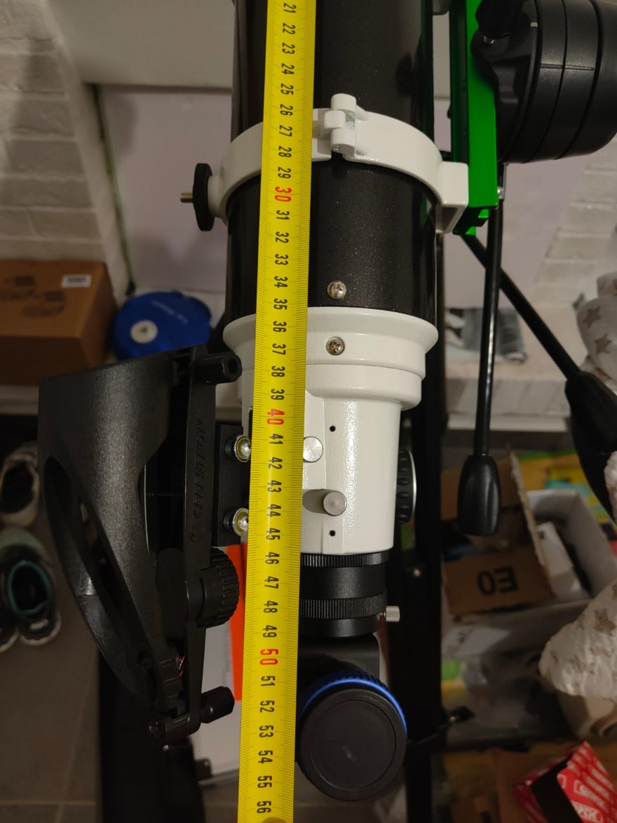

30-12-2023, 22:30 #5
Re: Ma skywatcher dichiara il falso sulle misure dei tele?
ecco le misurazioni spero si veda bene negli allegati
31-12-2023, 09:42 #6
La lunghezza focale non equivale necessariamente alla lunghezza del tubo. Alcuni telescopi hanno il piano focale più o meno esterno. Potresti fare un test proiettando il Sole su un foglio (rigorosamente senza oculare) e misurando la distanza tra il foglio e la lente frontale. Per sicurezza metterei comunque un filtro Astrosolar davanti al tubo.
31-12-2023, 11:36 #7
Non solo... nei doppietti dei telescopi è tutto più facile (siamo lì...) ma per alcuni obiettivi la distanza da misurare non si misura dalla lente frontale ma tra il centro ottico dell'obiettivo ed il piano focale; in alcuni grandangolari per fotocamere può essere molto arretrato.

31-12-2023, 17:25 #8
ok ho capito però da 600 dichiarati come fa ad essere 600 se il tubo fisicamente è 49cm ? dove li trovo 11cm di focale in più?
01-01-2024, 07:27 #9
Il mio Cassegrain ha un estrazione del fuoco di ben 15cm. Ed ha una lunghezza focale di 2400mm.
In visuale accorrono prolunghe (in dotazione) e il diagonale.
È una scelta progettuale che in alcuni casi privilegia la compattezza e la trasportabilità.
In altri agevola l'uso di accessori in fotografia, come filtri, flip mirror, correttori ecc.

01-01-2024, 08:08 #10
La lunghezza focale è una dimensione dello schema ottico
La lunghezza dell’intubazione è una scelta progettuale
