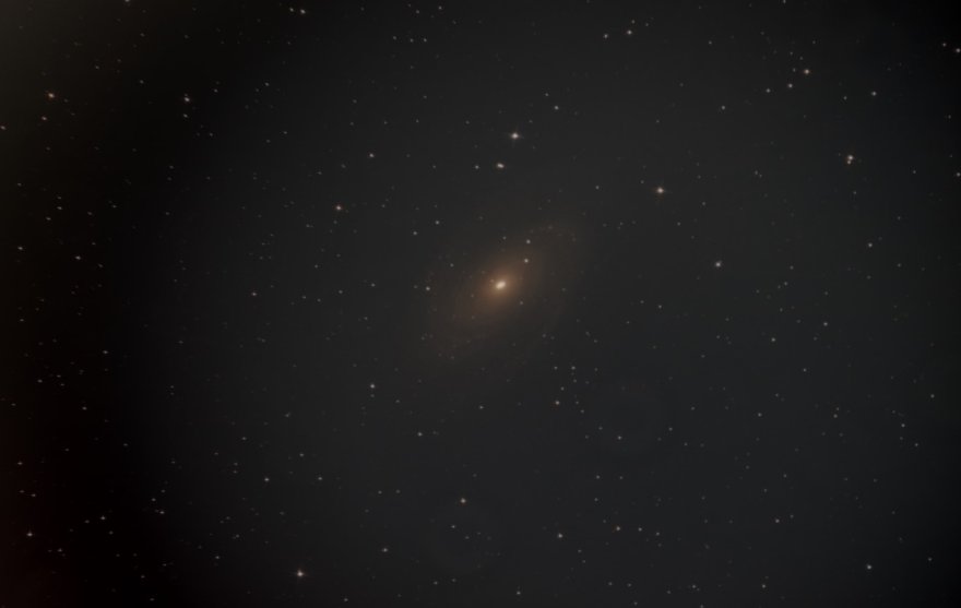

    Questa è la mia galassia di Bode (l'immagine che metto è già l'elaborazione finale) presa con la nuova AZ-EQ6, il nuovo riflettore newtoniano 250/1000, la nuova ASI294MC e correttore di coma F4/5.
    Esposizione di 30 secondi per 240 pose.
    Gain 30.
    Darks, Flats, Biases.
    Come si può vedere c'è un discreto alone chiaro attorno alla galassia, un po' fuori centro verso destra come la stesa galassia, oltre a due tondini (sotto verticalmente ed a 45° sotto a destra delle galassia) che credo siano dovuti a polvere depositata da qualche parte.
    A me il sensore sembrava pulito, come anche lo specchio.
    Comunque, mi aspettato di non vedere quella zona più chiara nel mezzo, ne tantomeno quei due tondini "polverosi".
    Credevo che dovessero venire via con i flat e le varie calibrazioni, ma evidentemente così non è stato.
    Uso PIXINSIGHT.
    Voi come mi suggerite di intervenire per correggere queste due brutture?

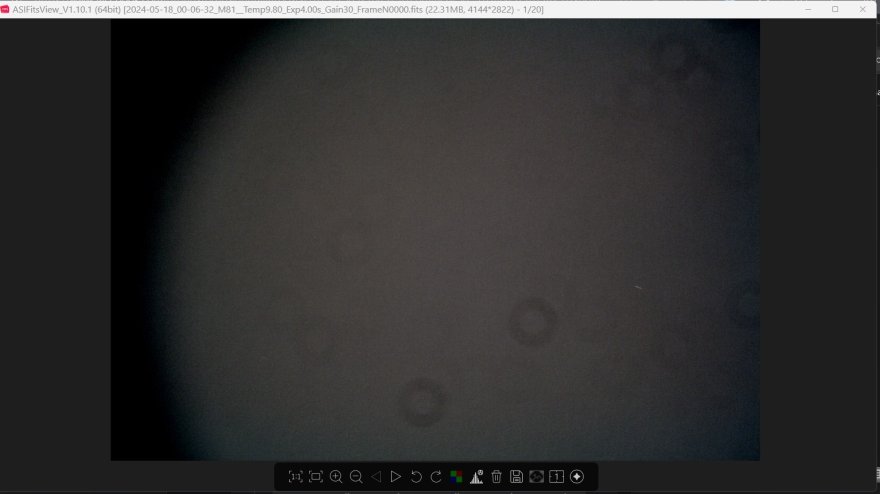

    Avendo costruito la flatbox per i due 150 che avevo prima ho voluto provare a usarla sul 250, semplicemente appoggiandola sul tubo. Ovviamente il disco di luce è più piccoli di 250, ma non pensavo che l'effetto fosse questo.
    Si vede il disco luminoso e la parte non illuminata. Credo che il problema sia questo.
    Anche per la maschera di Batinow ho usato la stessa del 150, montandola su un cartoncino di riduzione. Ne devo fare sicuramente una più grande per il 250. Vedrò se stamparla o tagliarla con il cutter.
    Quello che non capisco però sono i due circolini della polvere, forse sul sensore, forse da qualche altra parte lungo il treno ottico.
    Quelli che metto sono degli screenshot delle immagini elaborate, non le ho con me e non le ho comunque convertite, quindi per ora vanno così.
    Questa è il risultato dopo AutomaticBackgroundExtractor
    e questa è l'integrazione finale (quella del post iniziale)

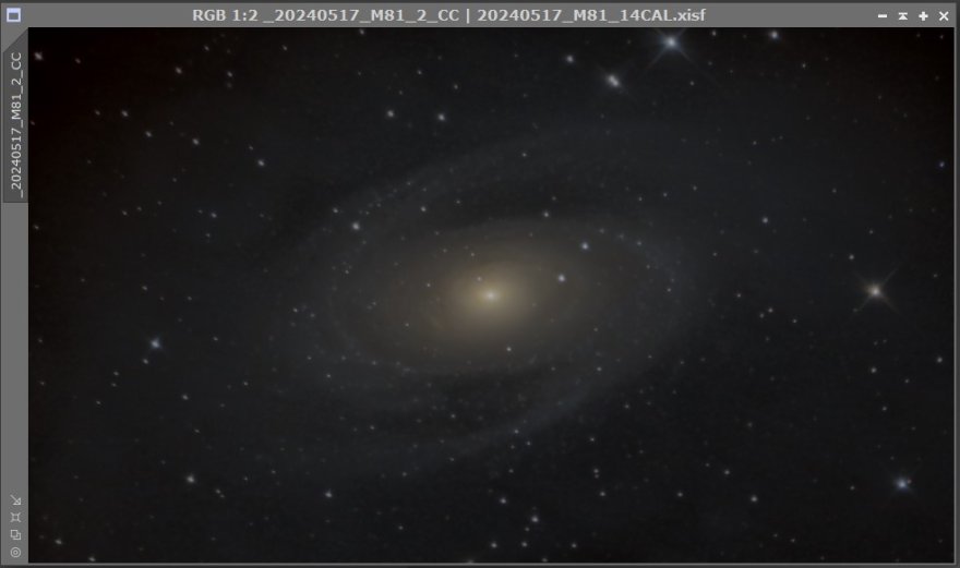

    Per ora sono arrivato a questo punto, dopo un bel crop, una rotazione di 30° per poter tenere più campo possibile "saltando" la polvere.
    Devo capire cos'è GradientCorrection che mi è stato suggerito e come/dove si usa.
    Mi sembra un po' grigia, ma non è da buttare.
    Non credo che rifarò i flat avendo tolto la camera, anche se ho fatto dei segni per tornare in posizione. Potrei anche rischiare di farlo inutilmente, quindi lasci perdere. Preferisco rifare da capo una volta sistemata la flat box e la maschera di Batinow.

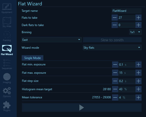

    Gigante L'avatar di ten
    Jun 2015
    Marina di Carrara
    1,232
    152 Post(s)
    Re: M81, Galassia di Bode, 17/05/2024
    Citazione Originariamente Scritto da Enea Ferriani Visualizza Messaggio
    Hai voglia di spiegarmi la storia degli ADU, come la imposti e dove?
    Uso il flat wizard (una delle icone sulla sinistra) e imposto i parametri come vedi dalla foto allegata. Basta cliccare nelle caselline e scriverci dentro, facendo attenzione alla virgola che è il punto... tutto qui... Il tempo massimo di esposizione è abbastanza lungo per via dei filtri in banda stretta che richiedono pose più importanti
