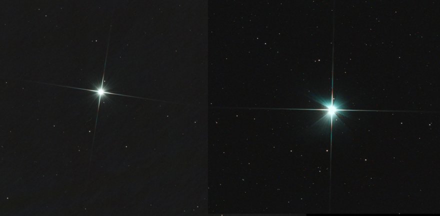

Aggiornamento.
Ho costruito il deflettore con un foglio in polionda di poliestere che avevo in casa come residuo dell'attività scolastica di mio figlio. Era bianco, quindi l'ho colorato di nero.
Tagliare in modo preciso un foglio di polionda non è cosa facile, ma credo che qualche sbavatura non incida più di tanto.
Questa sera ho fotografato Vega e ho paragonato la foto a quella di qualche giorno prima, fatta senza il deflettore.
Giudicate voi"Non so nulla con certezza, ma la vista delle stelle mi fa sognare"
