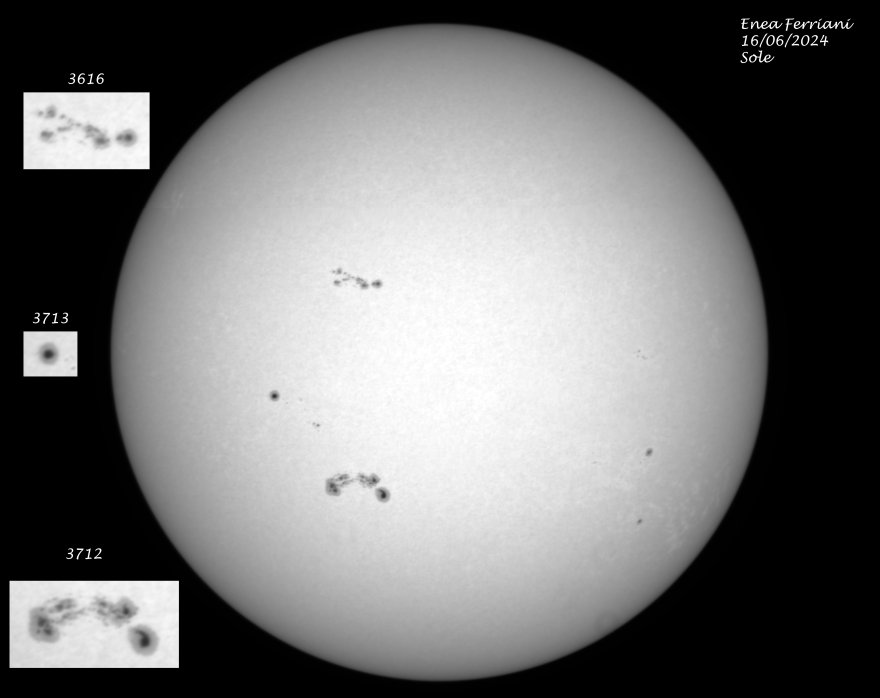

    Il mio primo Sole, da Crevalcore. Ma quanto è bello!!! Mai visto in questo modo con i miei occhi.
    L'immagine è stata ottenuta unendo due screenshot in PS e uniformando il colore, assolutamente niente di che. Elaborerò poi i filmati con Registax o altro.
    Telescopio Maksutov-Cassegrain Max150
    Montatura equatoriale motorizzata EQM35Pro, SynScan
    Camera ASI249MC (per comodità, con la ASI385MC avrei dovuto fare più di 20 pannelli, e senza riferimenti superficiali sarei stato un po' in difficoltà)
    Filtro solare Luce Bianca 99.9%
    Luogo di osservazione Crevalcore, 16/06/2024, 10:30.
    Puntamento manuale, mettendo il filtro sul cercatore, tenendo il telescopio tappato. Una volta trovato e centrato nell'obbiettivo ho invertito tappatura e filtro.
    Inseguimento lunare/solare.
    Sono visibili le macchie solari, partendo dal basso a sinistra:
    3712: la più grande (gruppo di 18 ) in basso a sinistra
    3713: subito sopra alle precedente
    3616: proseguendo verso l'alto
    3717: spostandoci a destra
    3711 e 3709: scendendo
    3708: in basso a destra
    Fonti della numerazione delle macchie/regioni:
    https://www.spaceweatherlive.com/it/...ta-solare.html
    Enea, La Mia Strumentazione
    Ma vi rendete conto di quanto è pieno questo vuoto? #quantoepienoquestovuoto

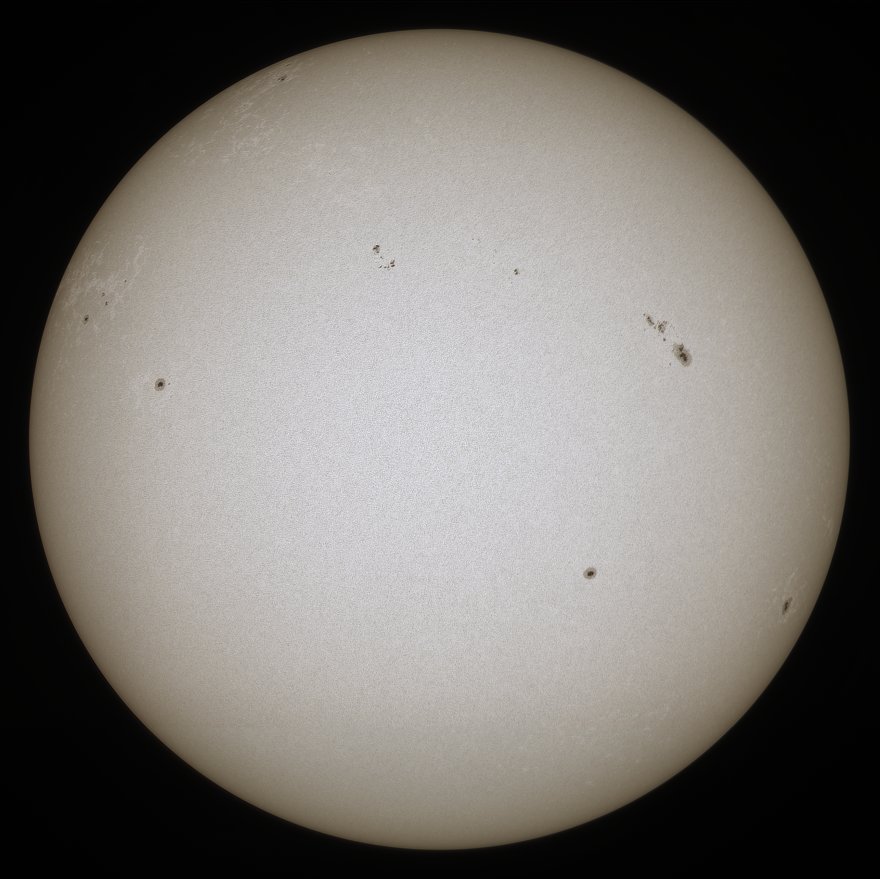

    Di seguito un esempio di foto realizzate tutte con un 150mm. Quella sotto sono due panneli messi insieme (focale 750mm). Non è la miglior foto del mondo ma puoi prenderlo come un riferimento:
    Le macchie sono più definite, vedi la granulazione, e sui bordi anche le facole ossia le zone più bianche.

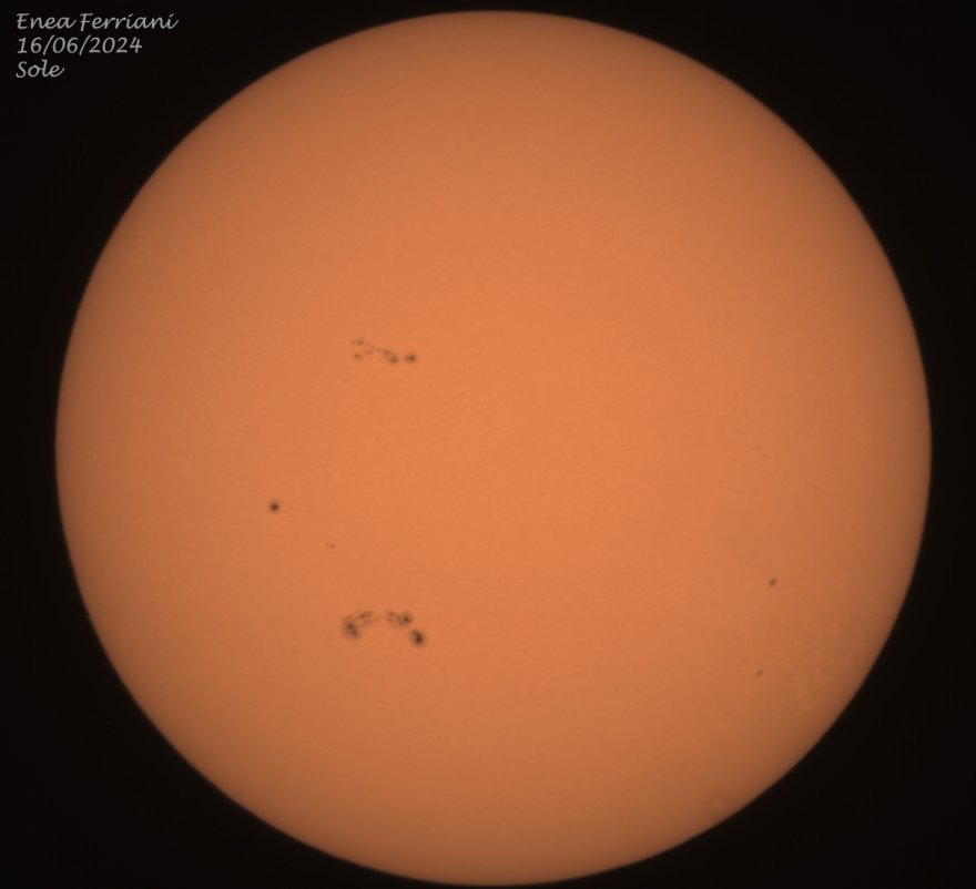

    Ho fatto più o meno quello che mi hai suggerito con quello che avevo.
    Secondo me è un po' meglio.
    Qui il link al file condiviso sul mio sito: https://sites.google.com/site/eneafe...%3A%20%C2%A018
    Per quanto riguarda le miniature ho preso libero spunto da un lavoro trovato qua sul forum. Mi piaceva ed ho provato anche io a fare qualcosa del genere.
