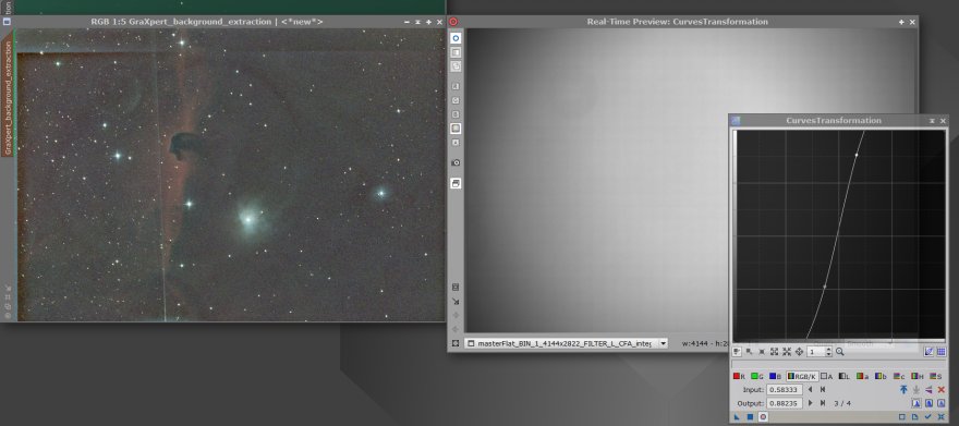

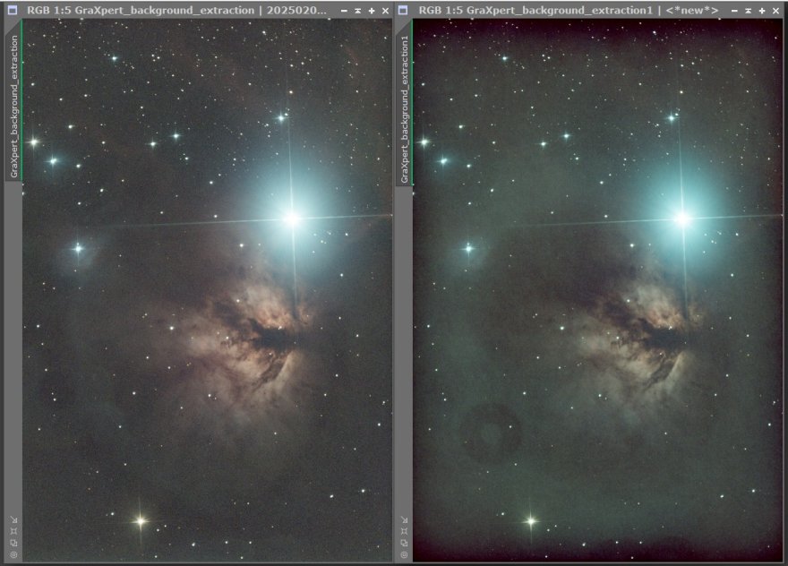

Quando prendo immagini e calibrazioni mi ritrovo con un anello scuro all'interno del light, non il granello di polvere ma proprio un anello scuro che spesso non viene cancellato dopi il processo di WBPP di PixInsight, spesso viene esasperato, poi per toglierlo c'è bisogno di un lavoro estenuante, a volte, molto influente su colori e chiaro/scuro dell'immagine finale.
Stavolta siamo sulle nebulose Testa di Cavallo e la vicina fiamma, con filtro L-PRO.
Come si vede di sotto a sinistra dopo WBPP e Graxpert usando la calibrazioni è evidente l'anello scuro. Se non uso le calibrazioni il risultato è quello a destra.
Dopo qualche ora di elaborazione sono riuscito a estrarre questa. E' uno screenshot su PI, non ho ancora definito il lavoro finale.
Non è così orrenda, magari lavorandoci ancora un pochino potrei migliorarla, ma quello che vorrei capire dove sta il problema.

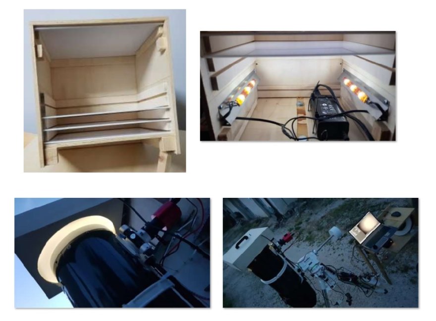

Per le calibrazioni i flat li faccio con la mia flatbox fatta da me. Ho solo le immagini interne della piccola (sopra) per il 150 , quella grande (sotto) per il 250 è quasi uguale.
Per i dark metto il coperchio al tubo, copro tutto con un telo nero che fermo con un elastico al di sotto delle viti per il supporto secondario, e avvolgo anche la camera fino alle solite feritoie.

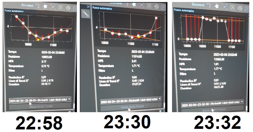

Accidenti, durante la serata Orione è finito dietro al muro di casa e dopo qualche immagine da remoto me ne sono accorto e sono andato a fermare tutto. Poi ho cancellato le 4 o 5 immagine bianche ed ho fatto i flat ed i dark senza badare allo stato del fuoco.
Evidentemente i flat ed i dark sono stati presi con la camera fuori fuoco.
Eccolo lo storico dello stato del fuocheggiatore.
Secondo voi questo può influire sulle calibrazioni fini a inficiarne l'utilità?

ma sul master flat , dopo la calibrazione, hai quella macchia?
Sembra proprio un granello sul tele fuori fuoco... l'effetto e' lo stesso..
Valuta il master flat, se lo trovi sul master flat devi assolutamente rifare i flat se non hai smontato la camera...Osservo con: Bosma MAK 150/1800-Dobson Truss 12" ES Provo a fotografare con: Takahashi 106EDX4Astrobin gallery

Sul master flat non lo vedo. Non ho provato ad esasperare luci ombre e contrasto con HistogramTrasformation e CurveTransformation.
Il granello c'è, a quanto pare sembra proprio un granello di polvere, ma l'alone sembra una cosa estranea.

Dovresti fare uno scretch veloce del master flat (STC , stretch automatico => CTRL+A) e vedi subito dove hai il problema..
A mio avviso hai un problema sui flat ma bisognerebbe vederli. Questo per il cerchio piccolino + alone,mi sento quasi sicuro...
Quello piu' grosso in centro dovrsti fare un po di prove ma di sicuro dai FLAT si dovrebbe capire se per lo meno e' una questione di setup.

Intanto questa è una prima elaborazione. si vede molto bene l'anello scuro, anzi due dei due pannelli.

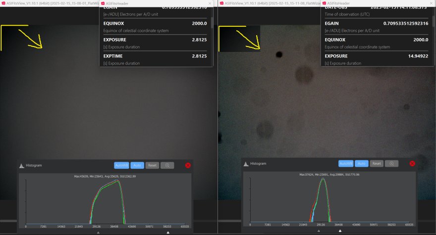

Ho rifatto da casa per l'ennesima volta i flat, e tutto il resto in un ambiente buio.
Ho provato un esperimento.
Ho messo il fuocheggiatore nella posizione di fuoco scritta nei file light.
Nelle due foto sotto c'è a sinistra un flat con il telescopio 100% aperto e a destra un flat con il coperchio sul telescopio ed un solo tappo di 50mm aperto.
Entrambi il tempo di esposizione è stato definito automaticamente da NINA al fine di arrivare al 40% di ADU settato nelle configurazione.
A parte la definizione (a destra) della polvere lungo il treno ottico, vedo a sinistra in alto quel famoso granello di polvere sfuocato nella immagine con tele aperto, e lo stesso granello in quella a destra che sembra un punto nero.
che dici, provo a calibrare con queste? Quale delle due serie, aperto al 100% o le altre?Enea, La Mia Strumentazione

I flat vanno fatti con il tele tutto aperto...su questo credo non ci siano dubbi....
Il secondo flat si vede chiaramente che non e' uniforme, quello ti port solo danni alla foto..
La macchia piccola mi sembra che non sia un problema, quando i flat saranno fatti bene ti verra' corretta. Rimane il problema del cerchio grosso.
A me sembra anche , dalla prima foto della discussione, che i tuoi flat non ti correggano bene la vignettatura. Quindi puo' darsi che o non siano ben fatti o che il processo di somma e calibrazione non sia corretto.

Per quanto riguarda i flat al tramonto non sempre si riesce a essere fuori per tempo quindi la lampada è comoda. Forse va solo usata meglio (?).Ultima modifica di Enea Ferriani; 16-02-2025 alle 13:02

Riguardo ai flat invece , il problema delle flat box e' che non sei mai sicuro dell'uniformita' della luce, basta un niente che ti fa il flat non uniforme e poi hai danni nelle foto (basta anche che non sia perfettamente perpendicolare). Con il cielo invece vai sul sicuro,e' estremamente noto il fatto che i flat fatti sul cielo siano di gran lunga migliori di quelli fatti con flat box ma sono un po piu' difficili da fare, questo e' vero... Se tu pero' non smonti la camera, basta farli una volta per bene e sei a posto...Osservo con: Bosma MAK 150/1800-Dobson Truss 12" ES Provo a fotografare con: Takahashi 106EDX4Astrobin gallery
