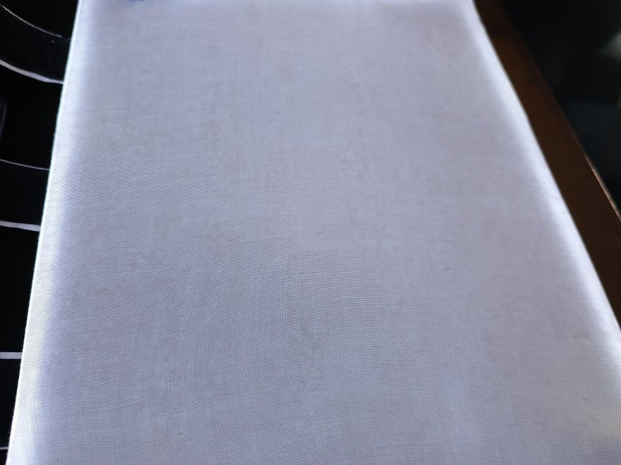

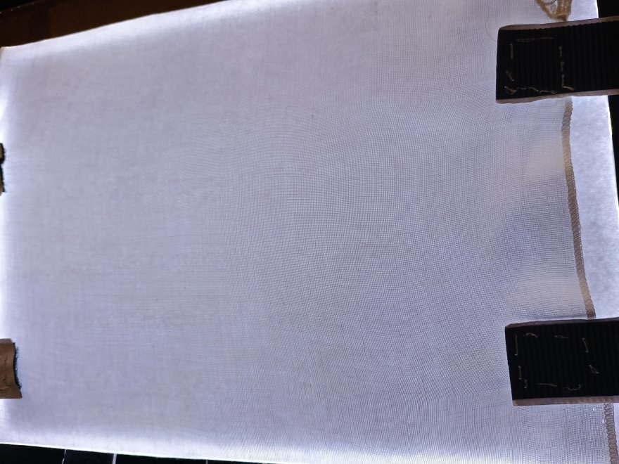

    Va bene questo metodo per i flat ?
    Ciao
    Il modo in cui ho costruito questo pannello per i flat dovrebbe andare bene?
    https://i.imgur.com/Fqw4C6I.jpeg (allegato 1)
    https://i.imgur.com/UMnMCpE.jpeg (allegato 2)
    Se apri il file linkato vedrai che ho posizionato su una lavagna luminosa un foglio di carta e sopra un tessuto bianco per diffondere la luce il più possibile in modo morbido.
    Bisogna ingrandire molto per vedere la struttura del tessuto, ma dato che metto a fuoco all'infinito questo non dovrebbe causare problemi.
    https://i.imgur.com/Ci6FUGr.png (allegato 3)

    Ciao, personalmente penso che sia un metodo valido, anche se ho qualche dubbio sul tessuto che hai usato. Facendo dei piccoli test (con focale 500mm) ho notato che utilizzando una maglietta bianca i flat parevano meno puliti perché apparivano anche dei piccoli granelli di polvere e pezzi di tessuto che erano sulla maglietta, potrebbe succedere lo stesso con il tuo tessuto. Alla fine ho trovato che il modo migliore e più veloce per scattare i flat è con sfondo bianco su un tablet senza alcun telo in mezzo, basta regolare bene la luminosità. Se utilizzi solo la lavagna luminosa, i flat vengono troppo chiari?

    L'unico modo per vedere se funziona bene e' provare...
    Fai gli scatti, vedi come ti corregge macchie e vignettature e sopratutto che non ti introduca altri problemi.
    Cosi, a naso, ti direi che quel tessuto non mi ispira molto, ma appunto prova e vedi che succede.
    Io poi sono un convinto sostenitore dei flat fatti direttamente sul cielo al tramonto o all'alba dopo la sessione. Sono i soli flat che sei sicuro sono uniformi al 100% e non ti introducono altre crtitcita'..... e sono a zero costo....

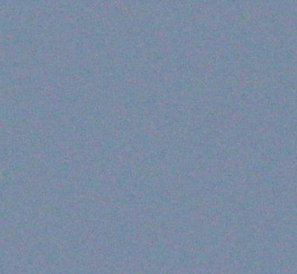

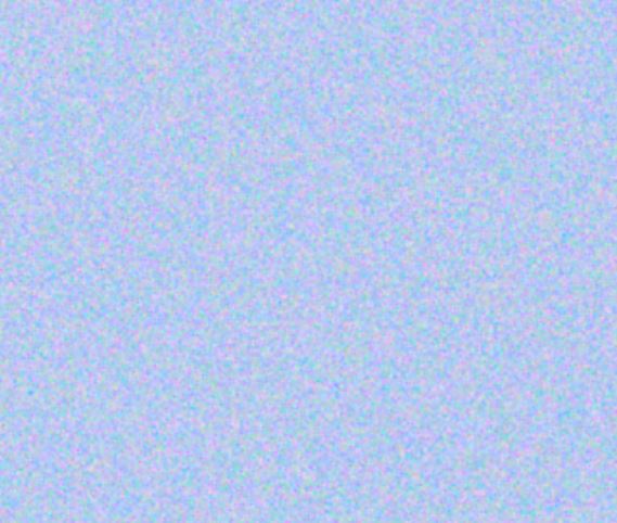

    ho fatto un test:
    https://drive.google.com/file/d/1jNkrRn ... sp=sharing
    È stata scattata a 1/30 di secondo, ho impostato l'emissione luminosa più bassa sulla scheda LED.
    Quando ingrandisco vedo tutto quel rumore:
    https://i.imgur.com/L3uowCx.jpeg
    https://i.imgur.com/kiRlZLs.jpeg
    è normale ?
    non con me l'altro pc dove ci stanno i file delle precedenti sessione per vedere che tempo di scatto avevo usato per i flats purtroppo, non ricordo se anche in quei casi erano a 1/30 circa e se c'era quel rumore aprendoli.

    Ciao, il rumore è normale anche nei flat. Prova a fare dei dark flat per toglierlo, ovvero dei dark della stessa lunghezza e temperatura dei flat. Però personalmente dubito che quel rumore ti causerà alcun problema perché viene tolto durante la creazione del master flat.

    Oppure fai semplicemente molti flat per abbassare il rumore. Mi sembra che il flat sia molto luminoso. Di solito con il picco non vado oltre il 40% dell'istogramma.
