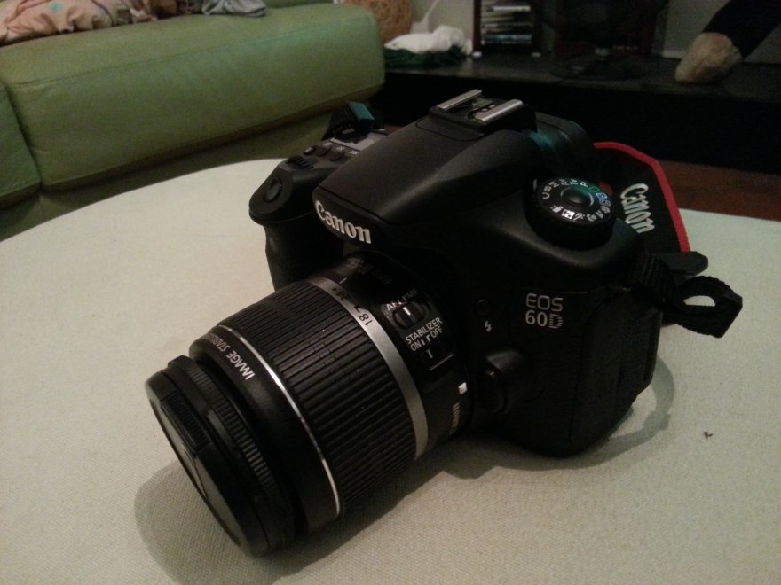

    Eccola qua....vi presento,dopo tanta agonia,il novo strumento

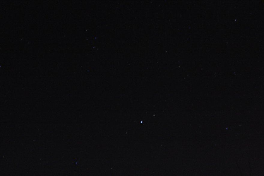

    E' stupenda,complicata ma il giusto e credo mi possa dare grande soddisfazioni.... La sono andato a prendere sabato mattina e Lunedì ho già provato a fare la mia prima 'astrofotografia'....spero vi piaccia....
    Lo scatto è stato ottenuto in manuale a 4000 iso ( ) f3.5 e 1/4sec di esposizione e distanza focale 23mm...Purtroppo non sono dotato (per ora) di un gran obbiettivo ma per me è comunque un risultato degno di nota...Così,tanto per provare,ho provato a puntare un angolino di universo (sempre Lunedi sera) a S/E e dopo vari tentativi,sono riuscito ad ottenere questo

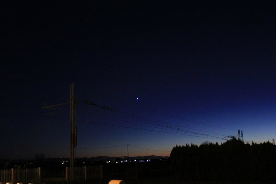

    Questa è venuta sempre in manuale a 2000 iso,con 25sec di esp su un piccolo trepiedi sul davanzale della finestra,f13 e partenza con autoscatto a 10 secondi e distanza focale 33mm...

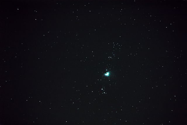

    Bellissima per me perché è stata la prima foto a un oggetto di cielo profondo. Ancora sento l'emozione di vedere quella poca luce verdina uscire dallo schermo LCD della mia Canon 40D
    Avevo appena capito i concetti di dark, flat e bias e feci 48 scatti da 0,5s (mezzo secondo) e 1s fatti con un 250mm a 1600ISO e f/5,6. I tempi corti per evitare il mosso visto che facevo le foto da un cavalletto.
    Non ho usato un telecomando, ma comandavo la camera da portatile tramite APT (Astro Photography tool).

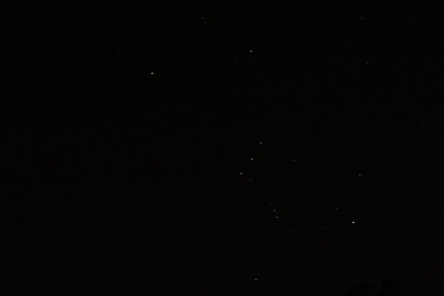

    Ho detto che volevo prendere Orione....ci sono riuscito e secondo me neanche troppo male....programma manuale f22 25 sec (autoscatto) 2000iso e 39mm di distanza focale.... (perchè qua nei dettagli della foto non mi dice la massima apertura????)

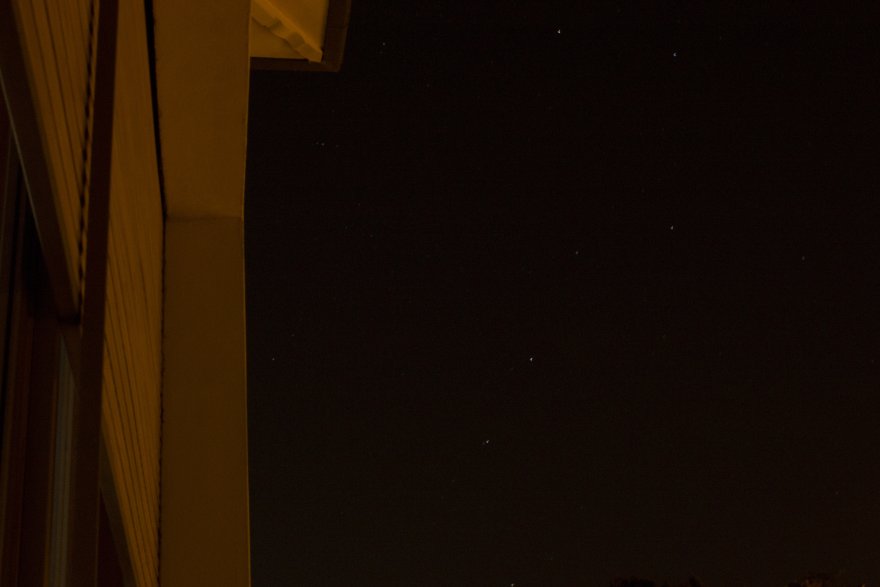

    Poi ho provato sull'orsa maggiore
    questa è la finestra che più o meno si affaccia a est e con la camera sul davanzala girata tutta verso sinistra,mi ha regalato questa visione.....unico problema???????....ditemelo voi.....cercasi fionda disperatamente per segare definitivamente quel lampione arancione....maledetti....ne basterebbero meno della metà....comunque sempre manuale f18 30sec 1250iso distanza focale 30mm e max apertura 4,25...

    per avere il massimo dal sistema ottica fotocamera, devi abbassare gli ISO e aprire il diaframma... come hai fatto tu, senza unn "inseguitore" ( montatura equatoriale ecc.. ) ti verranno sempre mosse !
    se anche a TA pensi che il tuo obiettivo non dia il massimo, chiudi di uno stop ma non oltre...
    Il telecomando è prezioso sopratutto per le pose B ma se stai sotto i 30 secondi è ok anche l'autoscatto....
    togli " filtri rumore digitali " sia per le lunghe esposizioni che per gli alti ISO che sottraggono troppo segnale e benchè la tua macchina sia ottima, non salire troppo con gli ISO perchè si introduce troppo rumore...
