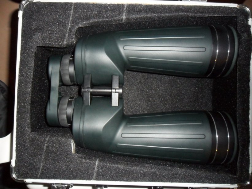

    Eh hai ragione, dai facciamo così, vi allego le foto del venditore che non sono male, ma solo del binocolo, se domani sera il tempo lo permette monto il tutto e ne posto altre

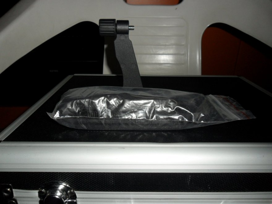

    Ps - fai vedere come è l'attacco testa-binocolo?
