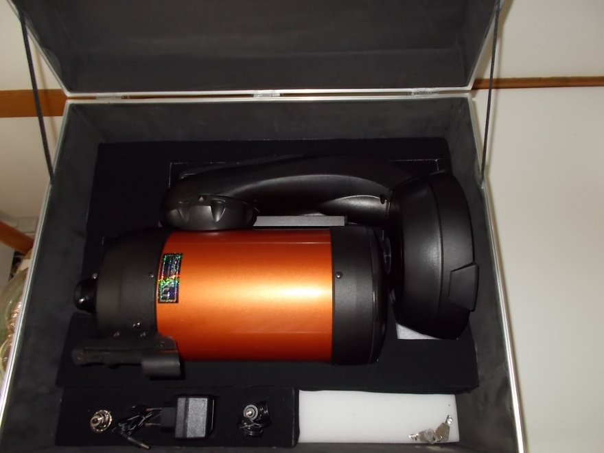

    Salve a tutti,

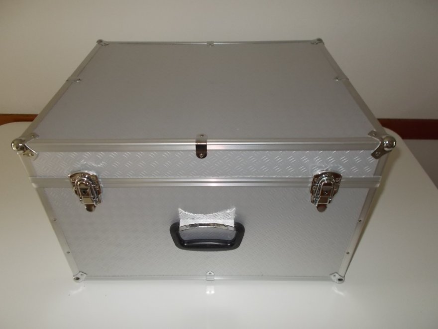

    In questi giorni funestati da nuvole persistenti e piogge in pieno stile autunnale ho lavorato alla costruzione di un case in alluminio per il trasporto del telescopio. Sperando di fare cosa gradita e di essere utile a chi volesse trarre spunto dal mio lavoro per costruire un comodo vano per il telescopio ho deciso di descrivere (in modo sommario) come ho creato la mia custodia. Ringrazio KRK che nel suo post sull’autocostruzione di una valigia porta telescopio mi ha dato molti spunti per il lavoro.
    Ho acquistato un case in alluminio dotato di maniglie laterali e manico tipo valigia, sul fondo ho applicato uno strato di gommapiuma dello spessore di 3 cm per ammortizzare eventuali urti durante il trasporto. Sopra lo strato di gommapiuma ho inserito, dopo averlo ridimensionato, l’alloggiamento in materiale plastico dove era contenuto il telescopio nella sua confezione originale ricoperto di velluto adesivo per garantire un’aderenza ottimale al contenuto. Nello spazio rimasto libero nella parte anteriore ho inserito un alloggiamento ricavato da un blocco di polistirene modellato e ricoperto in velluto adesivo dove trovano posto una piccolo torcia a led per le emergenze, un alimentatore ed il cavo adattatore con presa accendisigari per l’auto o la power tank. A fianco invece ho lasciato uno spazio libero per riporre eventuali carte stellari, manuali o altro materiale di vario tipo.
    Questa soluzione permette di trasportare il telescopio già inserito nella montatura e con il cercatore già montato sul tubo. Questo a mio parere è molto vantaggioso poiché evita di dover avvitare viti ed inserire il tubo sul braccio in condizioni non ottimali come può essere il buio di un sito di osservazione.
    Il costo della costruzione nel complesso è stato di 84 Eur.

    che misure finali ha la cassa?
    Nana Bruna L'avatar di Spock
    Jun 2014
    Reggio Emilia
    239
    19 Post(s)
    Re: Case per trasporto Nexstar 6 SE (tubo + montatura)
    La cassa ha misure 55 cm x 45 cm x 35 cm
    Peso con tele all'interno 15 kg
