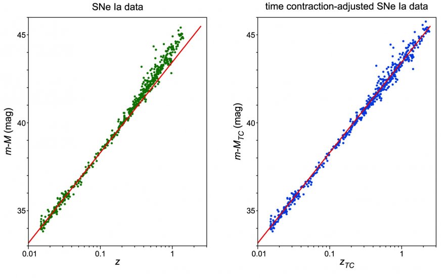

    Le due figure illustrano la variazione della luminosità delle supernovae di tipo Ia in funzione della distanza, espressa in termini del redshift. A sinistra sono mostrati i dati attuali delle SN Ia mentre a destra gli stessi dati sono stati corretti per l’effetto relativistico della dilatazione dei tempi secondo l’ipotesi di Kipreos. Cedit: E. Kipreos
    Quali sono allora le conseguenze per quanto riguarda il concetto di energia oscura? Se consideriamo le supernovae che esplodono con la stessa luminosità, esse vengono utilizzate dagli astronomi come “candele standard” per misurare le distanze cosmologiche. Quelle che sono relativamente vicine alla Terra sono allineate su un grafico che dà l’andamento della distanza, ricavata dal redshift, in funzione della luminosità. Nel 1998, lo studio delle supernovae distanti fornì l’evidenza osservativa secondo cui il ritmo dell’espansione cosmica ha subito un’accelerazione negli ultimi 5 miliardi di anni. “L’espansione accelerata dell’Universo è stata attribuita all’energia oscura. Ad ogni modo, non sappiamo ancora nulla sulla sua natura né sappiamo come mai si sia manifestata solo di recente nella storia cosmica. Gli effetti previsti dal fatto che il tempo trascorrerebbe più velocemente nel passato potrebbero far sì che il grafico delle supernovae diventi lineare su tutte le distanze cosmiche, il che implicherebbe che non esiste alcuna accelerazione dell’espansione cosmica. In questo scenario, quindi, non ci sarebbe la necessità di invocare l’esistenza dell’energia oscura”, conclude Kipreos.

    Sicuramente l'idea la trovo interessante e potrebbe anche essere plausibile, ma leggendo l'articolo non mi convince molto. Il problema sta soprattutto nel suo modo di valutare come il tasso di emissione di fotoni delle SNe Ia cambi in base allo scorrere del tempo...è qualcosa che va sicuramente verificata con più attenzione e confrontando più dati.
    Inoltre, il giornale di riferimento non è di certo un giornale specializzato nel settore, però trovo lodevole che qualcuno con una formazione in un ramo molto differente si sia interessato ad un problema cosmologico di rilievo, anche se mi sembra strano che questo possibile effetto non sia stato contemplato prima... Le parole di Melchiorri, che probabilmente hai marcato in grassetto non a caso, a me sembrano eccessivamente dure. Bisognerebbe sempre lasciar spazio a nuove teorie, con le opportune verifiche che sono richieste.
