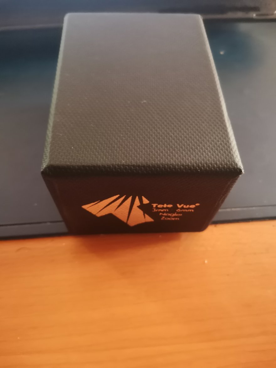

    Arriva l'oculare nei tempi concordati col venditore e trovo subito una piacevole (parere personale) scatolina nera che non ha nessuna gioia ma tanta resa...
    a differenza del packaging Explorer Scientific ad esempio dove la scatola serigrafata del Triatlas è pur piacevole, in questo, essendo il mio primo Nagler in possesso, ci si limita all'essenziale, che pure è ciò che occorre.

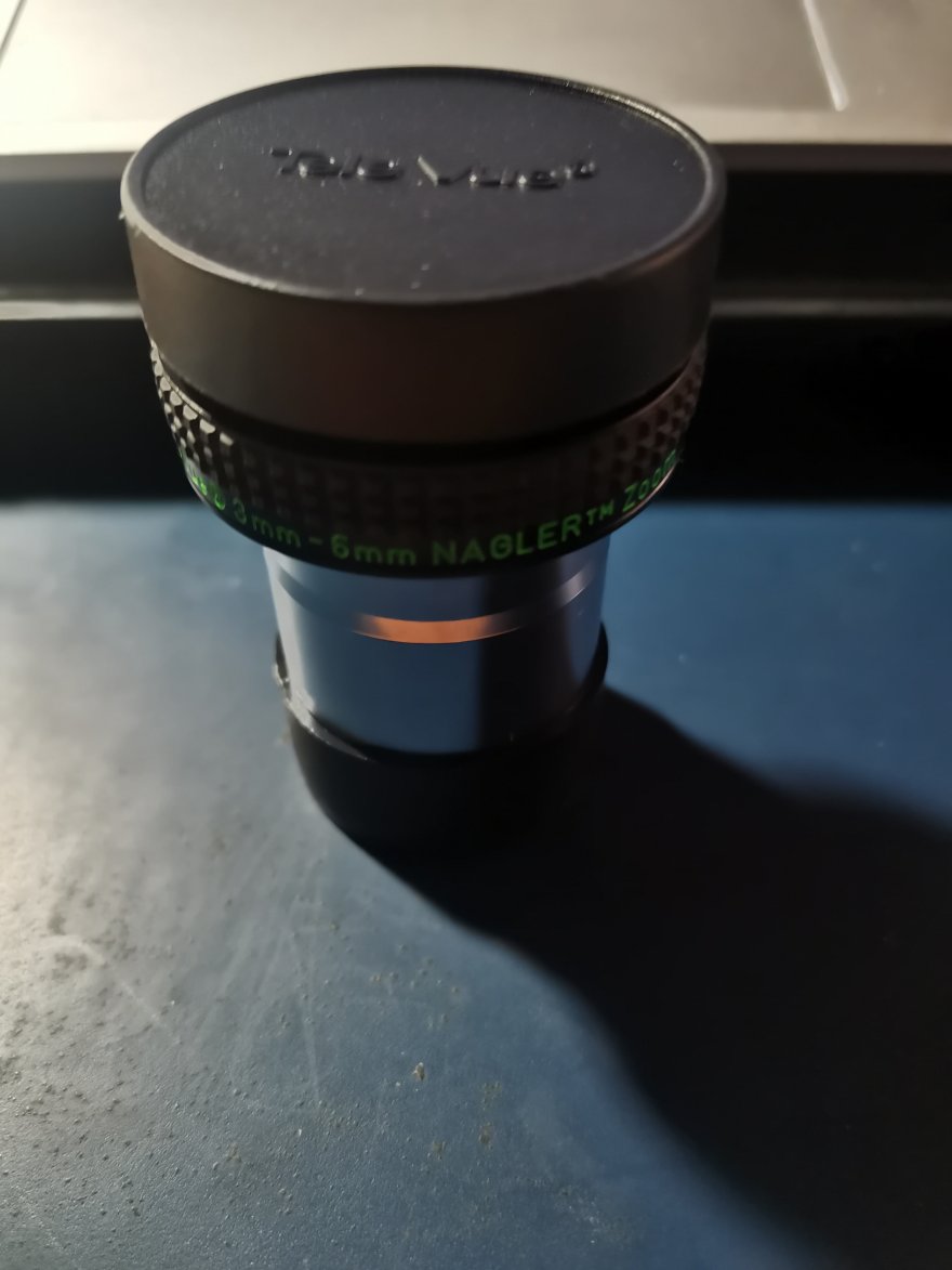

    Nell'aprire la scatola troviamo un piccolo oculare dal peso di 150 grammi (154 coi tappi inseriti) di ottima fattura perfettamente paragonabile al nuovo (come da indicazioni del venditore!) con all'interno un gradito opuscolo Televue dove spiega le caratteristiche dell'oculare (in inglese) e di tutte le caratteristiche degli oculari Televue attualmente in commercio:
