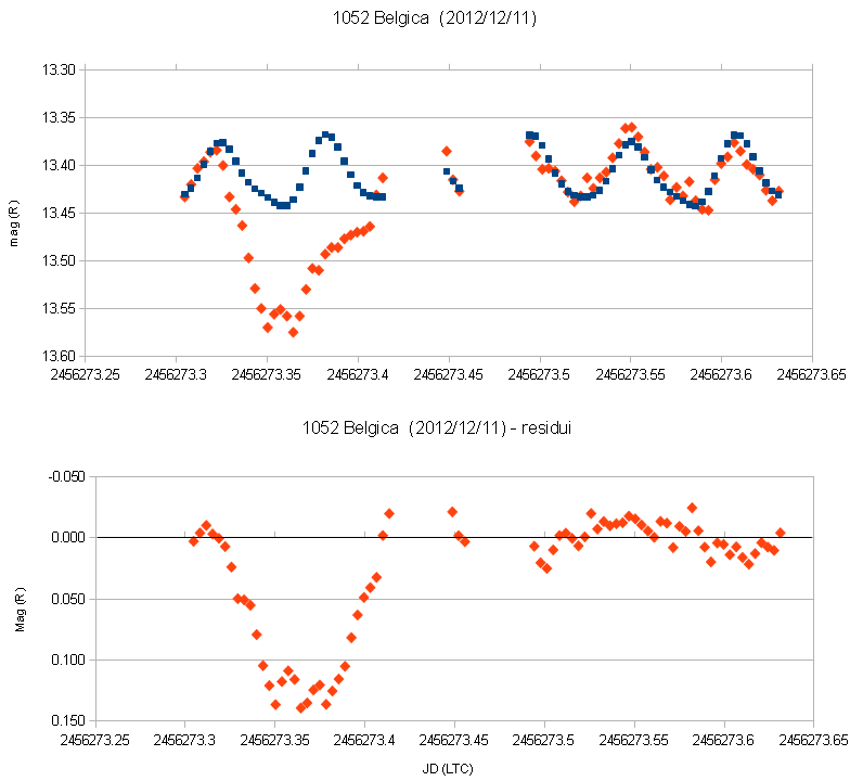

Volevo poi aggiungere qualcosa alla domanda di Lampo. In realtà, non è detto che sia proprio di taglio. L'importante è che il piano orbitale sia inclinato in modo da far passare il satellite davanti e dietro (se è in orbita circolare) al disco del primario. Dato che il satellite è di 4 km e il primario di 12 (se non sbaglio, ma basta cambiare i numeri), vi è una certo angolo ancora ammissibile che si calcola facilmente sapendo la distanza tra i due corpi. Se passasse esattamente di taglio, i minimi di luce dovrebbero essere piatti (quanto a lungo dipende dal rapporto tra i raggi e dalla velocità orbitale... tutti calcoletti che si possono fare facilmente). Così a occhio direi che è un'eclisse quasi al limite, vista la forma a V dei minimi. Va anche tenuto conto dell'effetto dell'ombra del primario e del secondario sul compagno (l'angolo di fase ci dice quanto possa essere importante). Normalmente le eclissi di ombra si riconoscono da un piccolo "pianerottolo" prima o dopo il minimo. A me sembra che potrebbe anche esserci nella curva di luce osservata.
Se, infine, l'orbita non fosse circolare potrebbe capitare un solo minimo per ciclo (eclisse al periastro e non all'apastro) e di conseguenza il periodo di rivoluzione sarebbe da minimo a minimo.
Insomma, una curva di luce può dire un sacco di cose!!!

Nella sessione dell' 11 dicembre c'è proprio un minimo con il fondo piatto, come si vede bene dalla figura allegata. La parte superiore in rosso è la curva di luce originale ed i punti in blu rappresentano il periodo di rotazione con il periodo di 2.7h. In basso c'è la stessa curva ma questa volta "pulita" dalle modulazioni del periodo principale.
