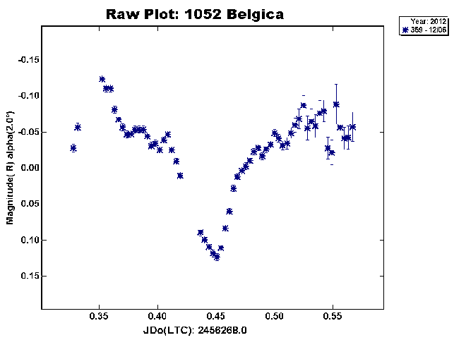

La curva di luce acquisita il 6 dicembre (Figura 2) mostra un caratteristico andamento a V e tra un po’ ne capiremo il motivo.
Figura 2: La curva di luce della sessione osservativa del 6 dicembre con il minimo a V.

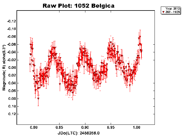

Dopo aver esaminato le sessioni di Luis dall’Arizona ci siamo subito resi conto che l’analisi dei dati non sarebbe stata così semplice. Le curve di luce di Luis non mostravano dei minimi profondi mentre quelle acquisite da me e da Andrea mostravano dei minimi a V. Sembrava come se stessimo osservando due asteroidi diversi.
Figura 3: Nella curva di luce acquisita da Luis Martinez non si vedono minimi profondi.

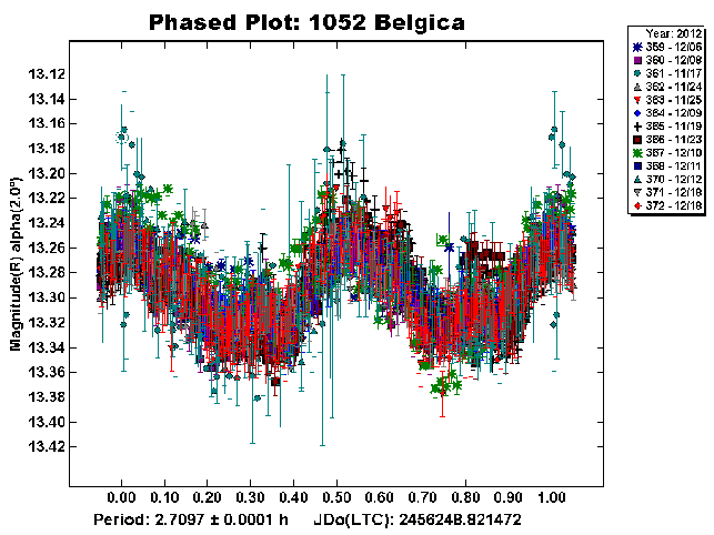

Per la fotometria e l’analisi dei dati è stato utilizzato MPO Canopus che implementa la funzione Dual Period Search per la ricerca dei periodi doppi che caratterizzano gli asteroidi binari (rotazione del primario e rivoluzione del satellite). In pratica si ricerca dapprima il periodo principale di rotazione che poi viene sottratto dalla curva di luce per determinare il periodo orbitale. Si eseguono poi diverse iterazioni per migliorare la precisione dei due periodi.

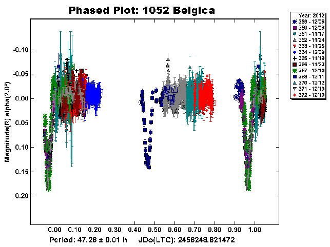

Il 12 dicembre, al termine di questa analisi preliminare, avevamo individuato due periodi P1=2.71 e Porb=47.2: il primo relativo alla rotazione dell’asteroide principale intorno al proprio asse ed il secondo relativo al periodo orbitale del satellite (secondario) intorno all’asteroide (primario). Questo risultato è stato sottoposto al parere del Dr. Petr Pravec (un professionista esperto di asteroidi binari) il cui esito è stato positivo, confermando la natura binaria dell’asteroide. Le sessioni successive del 18 dicembre ci hanno permesso di rifinire con maggiore precisione i due periodi: P1:  2.7097 ± 0.0001 h e Porb= 47.26 ± 0.02 h (vedi Figura 4 e 5).
Figura 4: Periodo di rotazione dell’asteroide intorno al proprio asse. L’ampiezza della curva di luce è di 0.08 mag.
Figura 5: Periodo orbitale del satellite intorno all’asteroide. Il minimo principale, più profondo, si manifesta al passaggio del satellite davanti all’asteroide, mentre il secondario, meno profondo, si manifesta quando il satellite passa dietro all’asteroide.
I due minimi, principale e secondario, hanno una diversa profondità e si manifestano rispettivamente durante il passaggio del satellite davanti e dietro al corpo principale dell’asteroide.
Attraverso la misura della profondità del minimo secondario è possibile stimare il limite inferiore del rapporto dei diametri D2/D1 (secondario su primario). Nel nostro caso la differenza di magnitudine è di 0.13 mag, da cui ne deriva un rapporto di circa 0.36.
