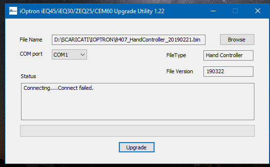

    Riprendo questo vecchio trend.
    Non riesco ad aggiornate il firmeware della pulsasantiera L'adattatore lo vede , pero mi appare questo3.PNG @ten se ci sei batti un colpo come colleghi la pusantiera al pc?

    Re: Difficoltà a connettere la iOptron IEQ45 al PC
    Ma sarà la porta COM (virtuale)?
    Se cambi porta USB, cambia anche la porta COM.
    L'errore di connessione da a intendere proprio questo.
    non solo ho cambiato porta ho cambiato anche pc, il cavo è buono perchè funziona con ASIAR
    non tricordo se bisogna premere qualche pulsante sulla pulsantiera come le nextar?
    Citazione Originariamente Scritto da Capitano Visualizza Messaggio
    Ci sono, praticamente fermo per problemi vari e meteo osceno, ma ci sono... Hai provato a seguire questa guida?
    http://www.ioptron.us/Firmware/iEQ45...areUpgrade.pdf
    Si l'ho seguita
    Il bello che prima funzionava dopo la formattazione no!
    Si l'ho seguita
    Hai provato ad eseguire l'utility come amministratore? Tentar....
    proverò
    Alleluia! ci sono riuscito!
    Ho cancellato tutto e ho rinstallato tutto
    E meno male, non hai dovuto smanettare con REGEDIT.
