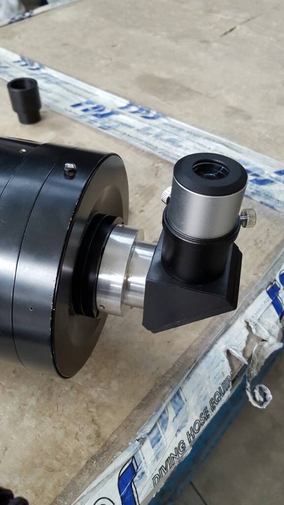

Salve,
Ho un problema, mi sono costruito un anello adattatore per montate oculari da 31,7 su Mto da 1100, ma non riesco o a estrarre il fuoco all'infinito, ho tolto la vite di fermo, ma niente, anzi riesco a mettere a fuoco oggetti vicini ma con la ghiera della messa a fuoco quasi tutta chiusa poi se provo ad andare oltre non mette più a fuoco, avete qualche spiegazioni, cosa sbaglio?

Anzi se monto l'oculare direttamente sull'adattatore funziona con la diagonale no, ma senza diagonale è scomodissimo.

Facendo delle prove ho notato che per usare la diagonale devo entrare più dentro l'obbiettivo, infatti togliendo il raccordo e tenendo in mano più dentro la diagonale l'infinito va a fuoco, ma esiste una soluzione più facile?

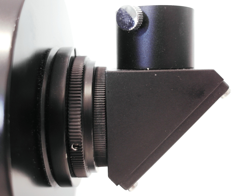

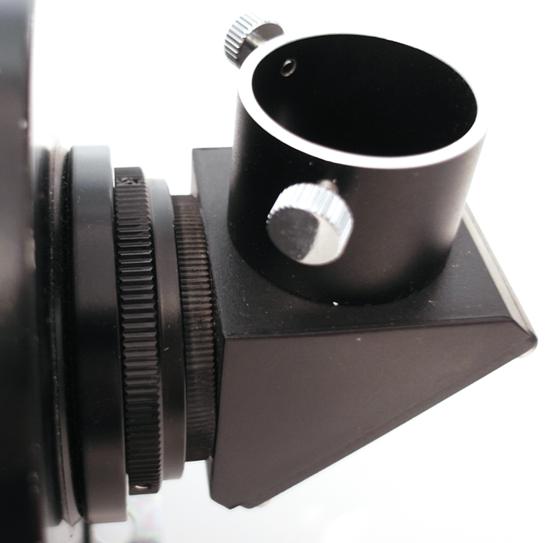

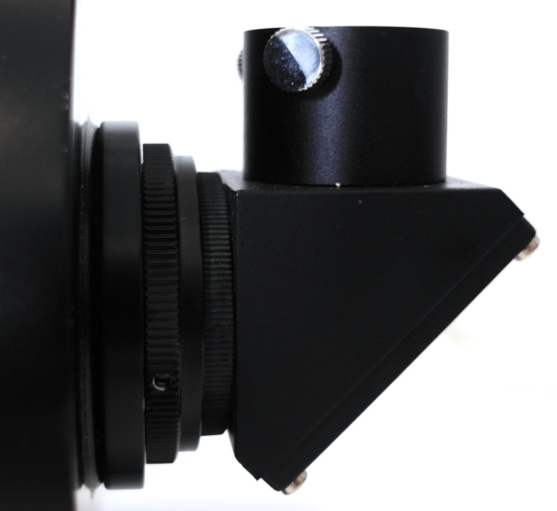

Ecco qualche fotina fatta al volo al volo:
Da sinistra lo spessore liscio su cui va il T2, la ghiera zigrinata di finitura del T2 (originale russo), poi la parte liscia del T2 prima della sua filettatura, il tappo in bachelite (originale russo) ribassato allo spasimo e incollato nella filettatura del T2 anch'essa abbassata, la diagonale incollata al tappo (forato) sulla sua superficie anteriore.
