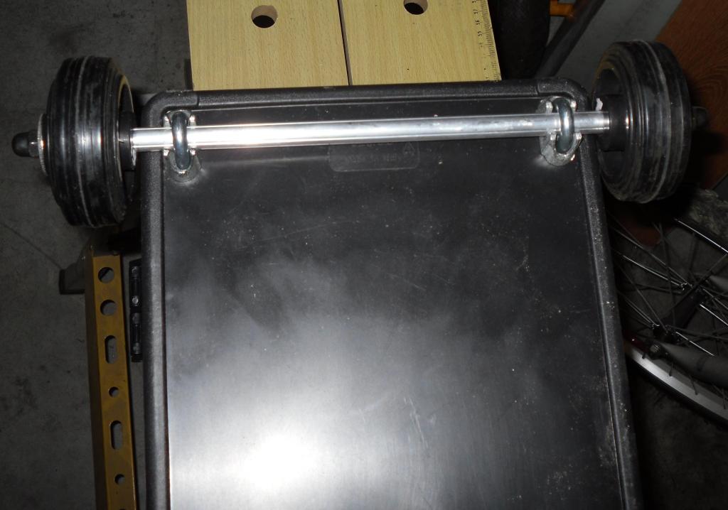

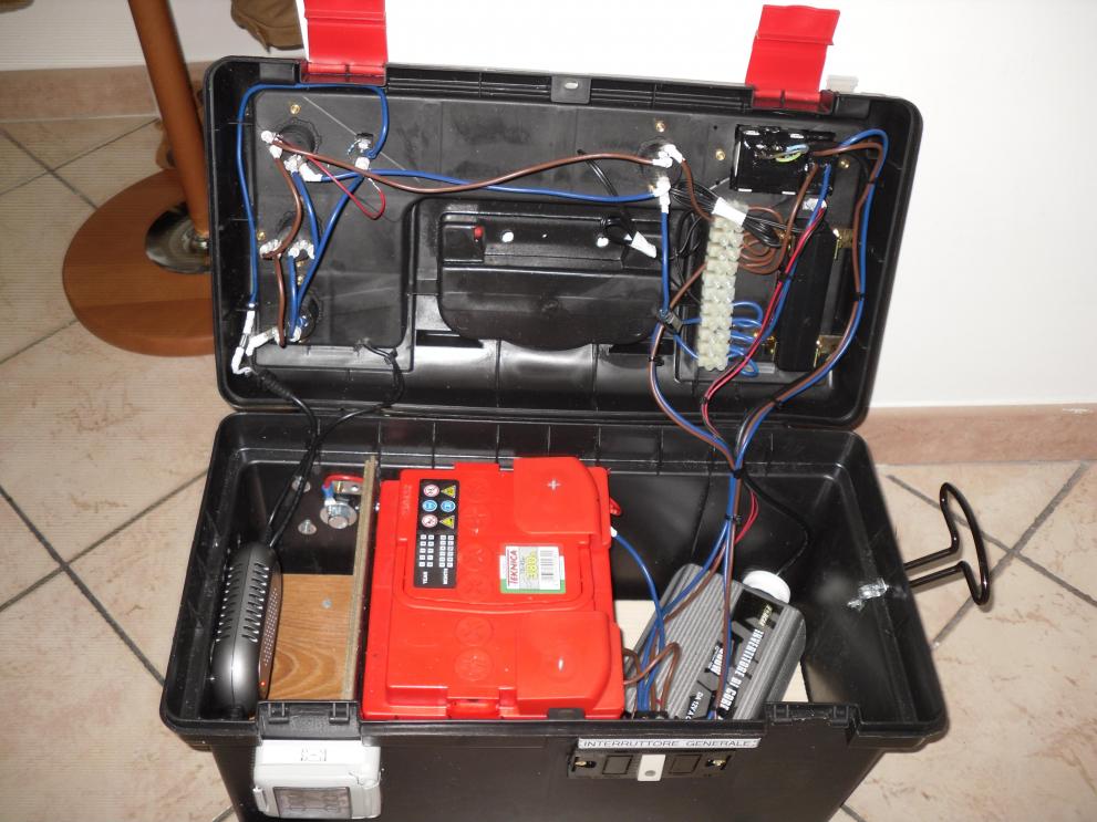

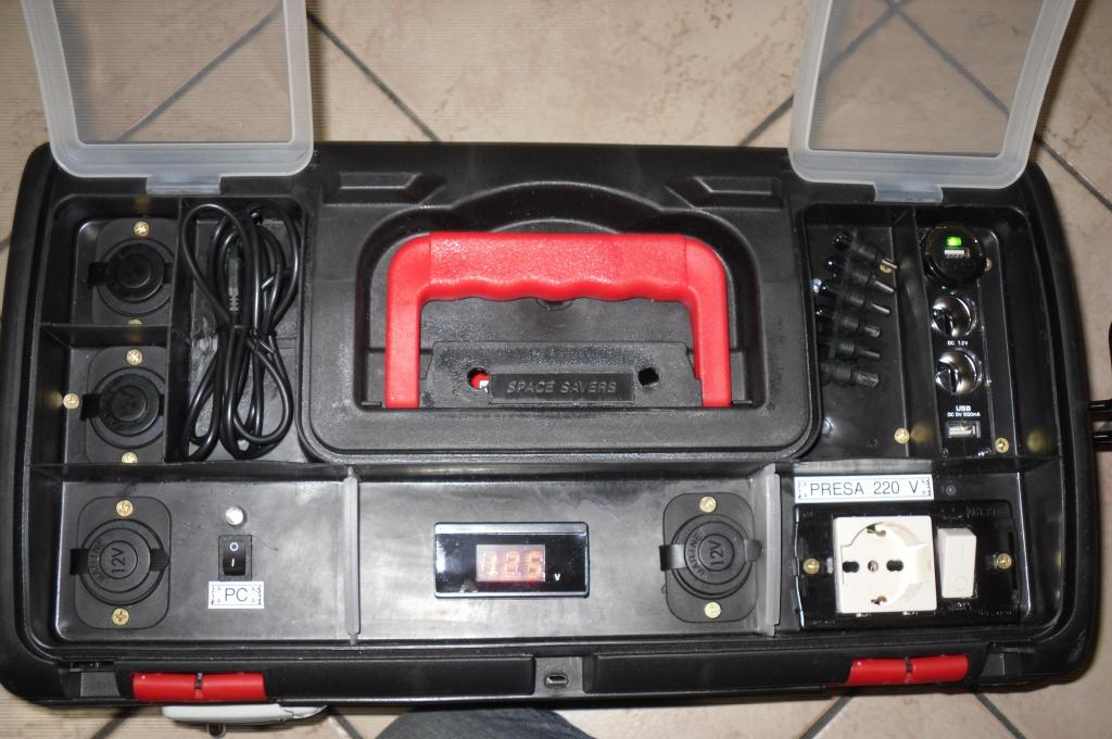

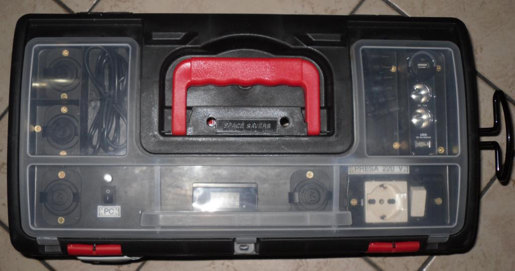

    Mi sono imbarcato nel mio primo assemblaggio di una power tank per poter alimentare sia il tele che altro.
    Si poteva fare meglio? Credo di si, ma sono comunque soddisfatto del lavoro fatto anche se ci sono molte imperfezioni e il costo non è proprio economico.
    Questa è la lista dei materiali usati:
    Borsa per attrezzi ----> 12,50€
    2 Ruote ----> 4,00€
    4 Prese accendisigari a chiusura stagna ----> 18,00€
    1 usb 5v, 1 usb 12v, 2 prese accendis. ----> 9,00€
    1 voltmetro digitale ----> 5,00€
    1 Batteria 45 A ----> 40,00€
    Inverter 300 watt ----> 24,00€
    Alim. pc da auto da 15 a 24 volt ----> 20,00€
    2 interruttori bipolari ----> 8,00€
    Minuteria varia ----> 9,50€
    Totale ---->150,00€
    Allego alcune foto

    Davvero un bel lavoro, complimenti!
    Specie per la versatilità che hai incorporato nella stessa power tank, nel suo essere multiuso.

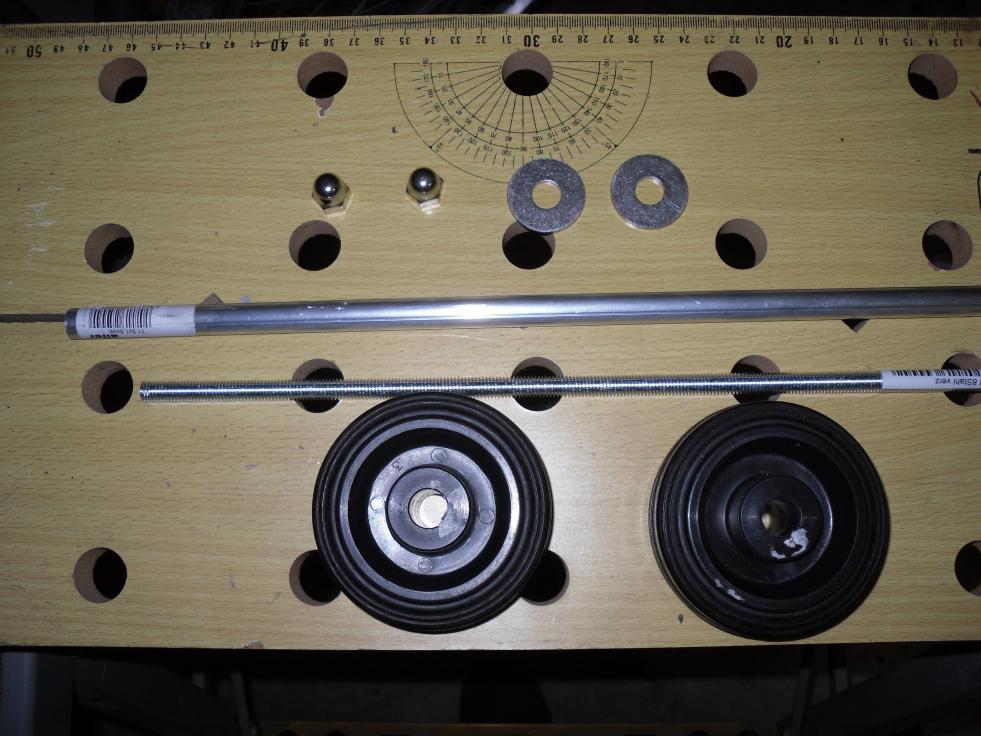

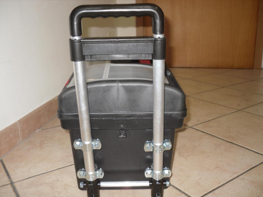

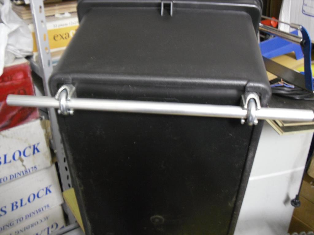

    Ottimo lavoro ! geniale il sistema per le ruote.

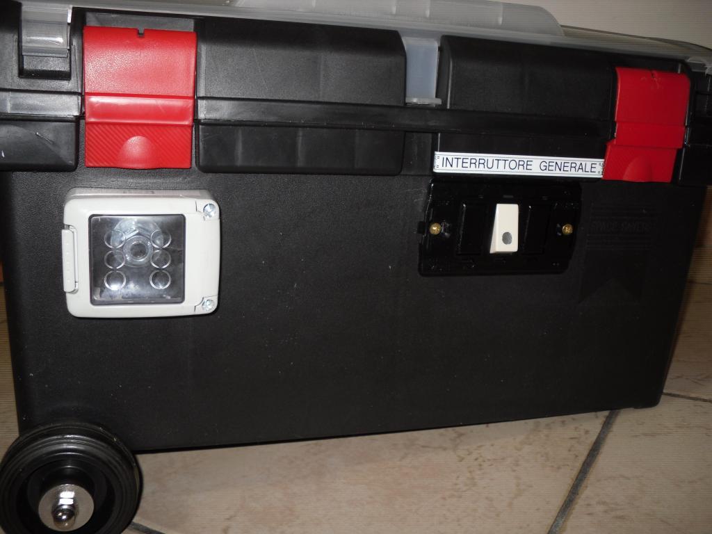

    non mi sempbra di aver letto nel progetto un caricabatterie che penso sia evidentemente non previsto per limitare il peso ricorrendo ad un dispositivo esterno alla power tank.
    se mi posso permettere una riflessione, forse avrei evitato di posizionare l'interruttore generale sul fianco, esposto ad urti che potrebbero essere spiacevoli nel momento in cui, togliendo corrente a tutto, potrebbero creare qualche problema durante una sessione osservativa ed ancora di più fotografica.
    ma la cosa di sicuro sarà brillantemente risolta da te !!

    Citazione Originariamente Scritto da marcom73 Visualizza Messaggio
    Si, il caricabatterie non l'ho messo all'interno per limitare il peso. Sui due fianchi vi sono dei copri interruttori che coprono le boccole per attaccare le pinze del carica batteria, per poter ricaricae senza dover aprire la borsa. Giusta riflessione per l'interruttore generale, devo trovare un posto più sicuro.

    Nana Rossa L'avatar di StarRider
    Jan 2013
    Marche - Puglia
    339
    0 Post(s)
    Re: Power Tank autocostruita
    Citazione Originariamente Scritto da maranatha Visualizza Messaggio
    Potresti usare un copri interruttore rigido, che ne pensi?
    Celestron Nexstar 127 - Oculari: 30mm Vixen NPL, Baader H. 17 e 13, TS N-ED 8mm
    Pianeta L'avatar di maranatha
    Aug 2012
    Recanati
    96
    1 Post(s)
    Citazione Originariamente Scritto da StarRider Visualizza Messaggio
    Infatti avevo pensato di sostituire l'interruttore con uno da esterno con la porticina che si apre e chiude.

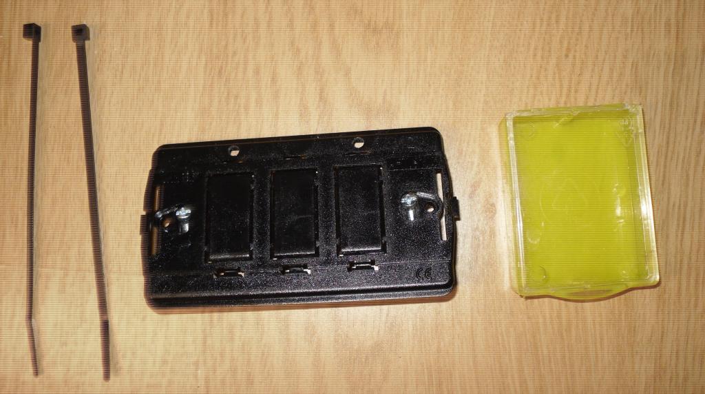

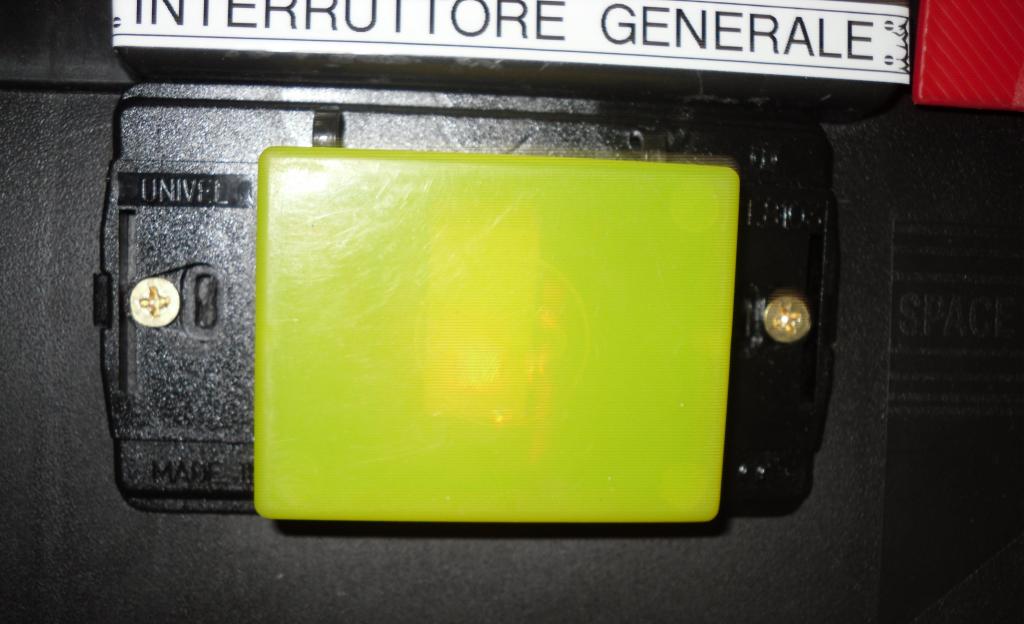

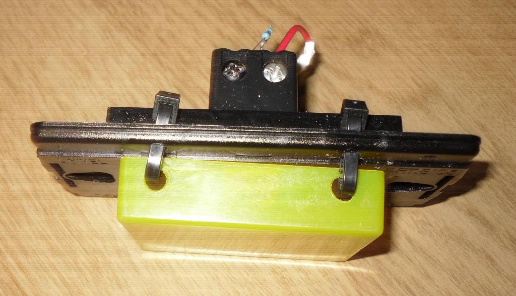

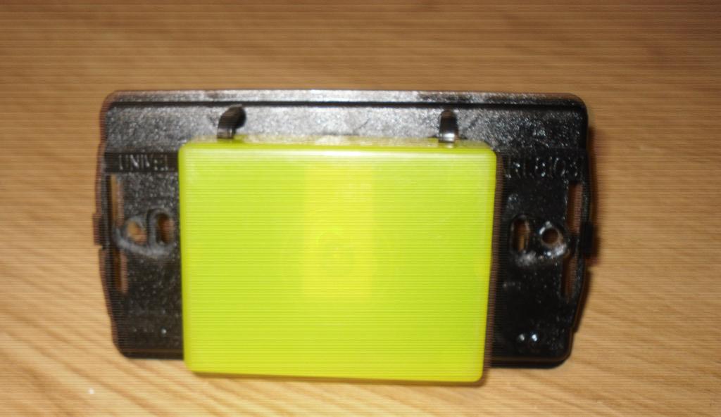

    Per evitare che l'interruttore generale della powertank, messo incautamente sul lato, possa essere premuto inavvertitamente ho provato a risolvere inserendo una piccola cassetta porta viti a protezione dell'interruttore con due fascette. Inoltre ho inserito, riciclandolo, un manico estraibile, tipo valigia, sul davanti.
    Allego foto
