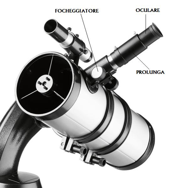

    Consigli sull’utilizzo della mia prima attrezzatura
    Un saluto a tutti gli utenti del forum.
    Chiedo cortesemente il vostro aiuto. Anni fa mio papà, per farmi un regalo per la mia passione, comprò ogni settimana in edicola i fascicoli deAgostini con i componenti dello Star Observer. Quando ci siamo riuniti con mio papà lui aveva già comprato tutti i numeri quindi non c’era altro che montare il tutto. Beh una volta montato non ho più avuto modo di utilizzarlo perché dove abitavo prima non c’era molto cielo visibile quindi adesso che mi sono trasferito ho più possibilità di vedere qualcosa. Il problema però nasce dal fatto che io attualmente non riesco a vedere niente con questo strumento, ho provato a collimarlo, grazie anche a delle guide che ho trovato in giro per internet (l’unico che non ho ancora provato è il collimatore laser). Seguendo passo per passo tutti i procedimenti ed ottenendo un risultato accettabile (poi spiego perché dico “accettabile”) la prima prova ovviamente l’ho fatta con la luna...solo che non si vede assolutamente niente, solo luce e nessun dettaglio. Con la collimazione ho ottenuto un risultato accettabile nel senso che dallo specchio secondario non si vede TUTTO lo specchio primario. Mi spiego: in tutte le guide vedevo che dallo SS si rifletteva tutto lo SP in modo tale da permettere che tutta la luce arrivi allo SS, ma dallo Star Observer noto che questo non è proprio possibile, quindi penso che il problema sia dovuto proprio a questo.
    Voi cosa ne pensate? Magari sto sbagliando qualcosa? Se qualcuno riesce a darmi una mano gli sarei eternamente grato perché ora come ora la cosa mi sta demoralizzando, dato che gli sto dietro da un mese.
    Il collimatore laser non ho la possibilità di comprarlo perché purtroppo costa...
    Ringrazio anticipatamente per l’attenzione e per l’aiauto anche quello minimo

    Non è stata montata la Lente di Barlow all'interno del tubo del focheggiatore.

    Tra il focheggiatore e l'oculare hai inserito la prolunga?
    Ciao,
    in realtà no...ma ero convinto servisse ad ingrandire ancora di più, quindi che peggiorasse la situazione ma non ho ancora provato.
    Ho visto ora anche il messaggio di Angeloma
    Citazione Originariamente Scritto da Angeloma Visualizza Messaggio
    Stasera provo e vi faccio sapere.
    Intanto vi ringrazio

    Prova con la prolugna, si dovrebbe risolvere; altrimenti c'è da verificare che la Barlow interna sia montata.
    Senza la prolunga, il telescopio è adatto all'uso con fotocamera a fuoco diretto: è una questione di back focus.

    hai provato ad osservare di giorno? Riesci a mettere a fuoco e vedere qualcosa?
    Hai allineato il cercatore?
    Un altra cosa: per andare a fuoco devi utilizzare la prolunga

    Di giorno l'ho provato ma vedo comunque tutto sfocato, molto sfocato. Il cercatore l'ho allineato (puntando il crocifisso di un campanile ), un po a fatica perché ovviamente dallo SO vedo comunque sfocato. Però è allineato.

    Questi sono la prolunga e il Barlow, provando con la prolunga mi da il risultato che ho postato ieri sera
