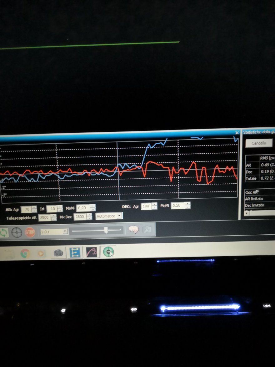

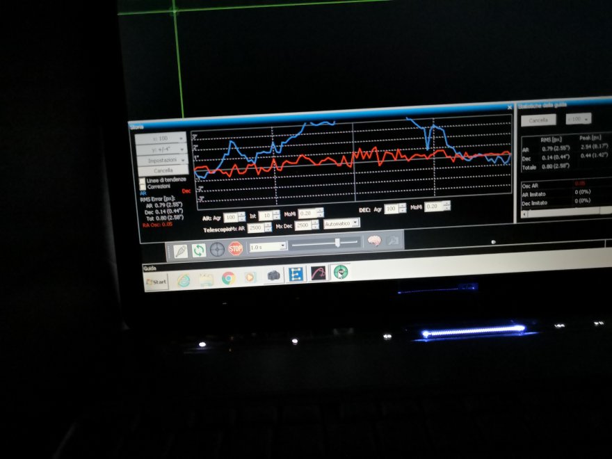

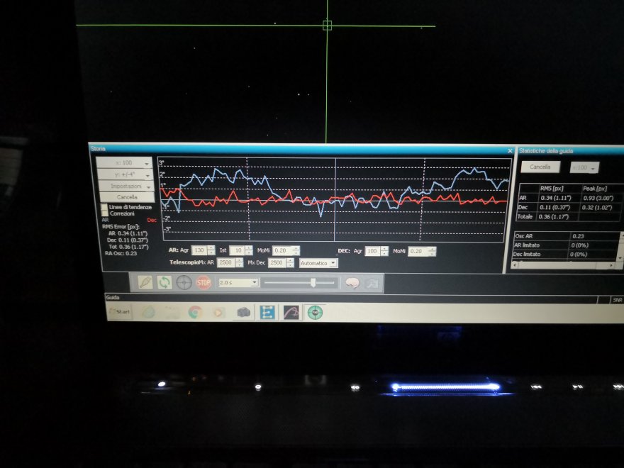

ciao ragazzi da circa un mesetto ho dei problemi con le correzioni in AR, precisamente da quando collego tutto con cavo eqmod (ma potrebbe essere una coincidenza). Non ho mai avuto problemi con l'autoguida quando non usavo eqmod, riuscivo a guidare anche per 3 ore filate senza alcun problema. Vi descrivo il setup: apo65 su Heq5. La canon 600d, asi120mc e cavo eqmod sono collegati ad un hub USB fissato sul rifrattore collegato tramite prolunga USB direttamente su pc e per l'acquisizione uso apt. Ho questo strano andamento in AR ad intervalli più o meno regolari, che a volte si stabilizza, a volte invece se ne va completamente fuori dal grafico e non si corregge più... Ho provato a cambiare i vari settaggi, ma niente, a questo punto potrei ipotizzare anche ad un problema meccanico che ad un problema software... premetto che non ho ancora fatto una prova alla vecchia maniera senza cavo eqmod... vi allego delle foto del grafico... grazie e buona giornata!
