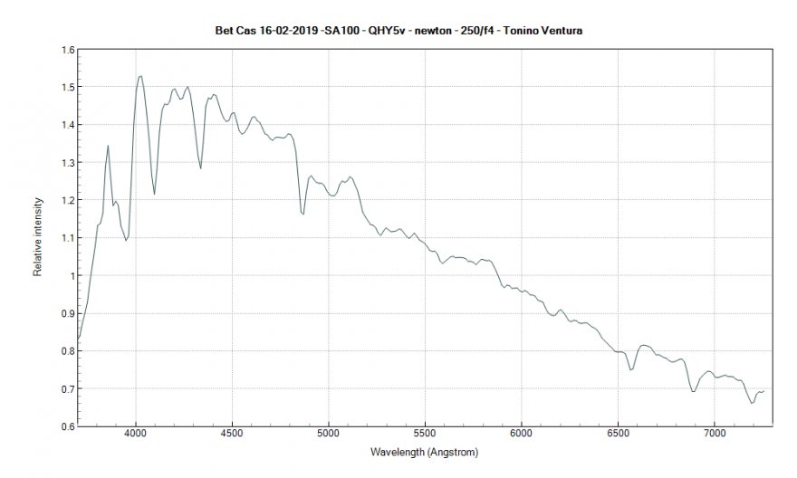

    Durante la serata in cui ho acquisito Gam Cas che ho postato in questo forum, ho acquisito i spettri di altre stelle della costellazione di Cassiopea. In particolare ho acquisito lo spettro di Bet Cas di classe spettrale F2III. Il setup è sempre lo stesso usato per Gam Cas e la stella di riferimento per la risposta strumentale è stata sempre Bet Uma (Merak). A seguire vi posto il profilo e lo spettro 2D di Bet Cas

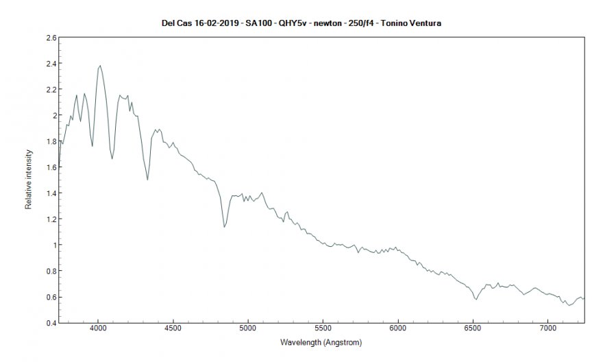

    Ciao a tutti. Aggiungo l'ultimo spettro che ho elaborato. Si tratta della stella Del Cas di classe spettrale A5IV. La stella di riferimento è sempre Bet Uma di classe spettrale A1IV, come per Gam Cas. Usando sempre lo stesso setup. Essendo stelle molto luminose ho dovuto diaframmare il tele usando nonostante tutto tempi di esposizione dell'ordine di 1 sec. Ecco il risultato
    Del Cas

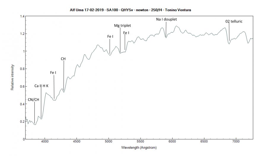

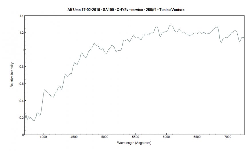

    Questo che ho ripreso è lo spettro di Alf Uma (Dubhe), una stella di classe G9III, una spettroscopica binaria di magnitudine 1.79. E' un sistema triplo dove Dubhe è una gigante arancione.E' una stella fredda di 4600 K. Infatti nel profilo si vede come verso le lunghezze d'onda maggiori l'intensità aumenta. Infatti le righe di Balmer non sono evidenti a causa della bassa temperatura.

    Ciao a tutti. Per cercare di divertirmi un pò ho tentato di evidenziare gli elementi che producono le principali righe di assorbimento nel profilo Alpha Uma sopra postato. Mi sono basato sul documento di Richard Walker "Spectroscopic Atlas for amateur astronomers".
    Il potere risolvente del mio setup non permette di rilevare le meno marcate righe presenti negli spettri di questa classe.
    Il primo assorbimento sulla destra è dovuto all'ozono presente nella nostra atmosfera, gli altri si originano invece nella stella.
    Volevo far notare che la camera da me usata per le riprese introduce delle oscillazioni di intensità nello spettro che non si riescono ad eliminare completamente, i residui appaiono simili a righe spettrali poco pronunciate.
    Un problema che risolverò con la nuova camera che sto aspettando.

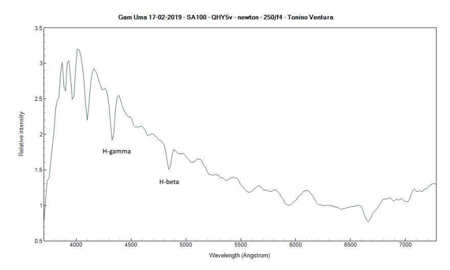

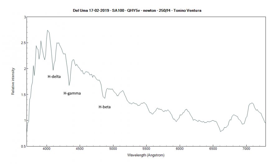

    Ciao a tutti. Quelli che vi posto sono gli ultimi due profili che ho elaborato. Sono rispettivamente Del Uma e Gam Uma. Sono stelle di classe spettrale A2Vn per Del Uma e A0Ve per Gam Uma. Sarebbe interessante sapere cosa significa la "n" per A2Vn e la "e" per A0Ve.
    Del Uma
    Gam Uma
