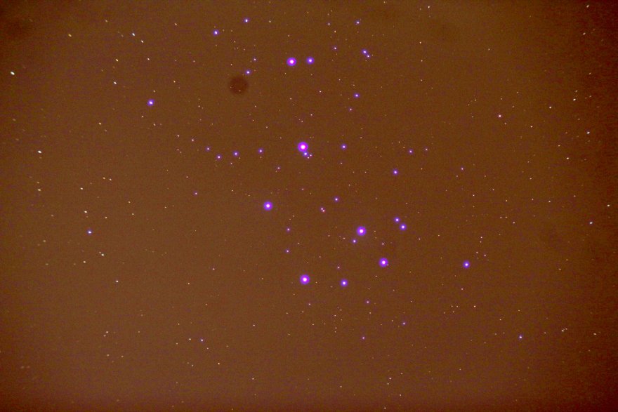

Dopo alcuni mesi, alla fine mi sono deciso a provare a collimare il mio Bresser 102/460
Non è proprio banale, particolarmente per uno come me, tanto è vero che per estrarre il paraluce ho dovuto praticamente forzarne la separazione dal corpo del telescopio con un ... coltello...e nastrare il tutto a cose fatte.
In realtà mi ci sono voluti tre tentativi, in uno dei quali ho anche estratto e rimontato al contrario l'elemento frontale ... ma insomma alla fine è venuto fuori un risultato per me discreto.
Non perfetto perché mi sembra che ci sia una certa asimmetria delle aberrazioni tra estrema sinistra ed estrema destra, come si vede da questo singolo scatto senza filtri delle Pleiadi:
Tuttavia abbastanza buono da permettere (seppur con filtro pseudo H-alpha 35nm) un'immagine in più o meno alta risoluzione comparabile a quella che riesco ad ottenere con il MAK-90.

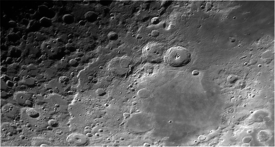

Questo è il noto trittico lunare Teofilo-Cirillo-Catharina con barlow Meade 140 2X e quindi lunghezza focale di 920 mm e camera ZWO ASI 178MM (1400 frame da 10ms):
I tre crateri erano già abbastanza al di qua del terminatore, quindi non in condizioni ideali.
La seconda foto si vede meglio sulla mia pagina https://www.astrobin.com/dkuu87/?nc=user

Sarò "di bocca buona" ma effettivamente da un rifrattore così "veloce", dall'ingombro lillipuziano, dal costo veramente popolare nonostante sia dotato dell'ottimo focheggiatore Hexafoc ed ancora scollimato (le stelle a sinistra della prima immagine denunciano un'evidente coma...) non mi sarei aspettato queste immagini.
