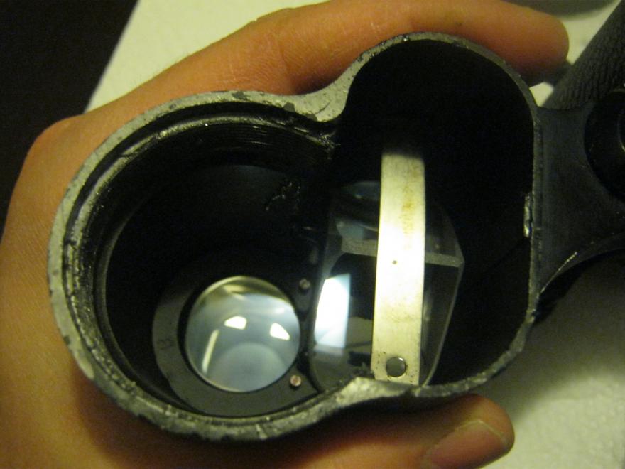

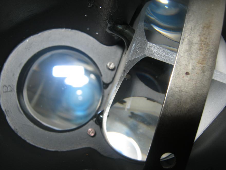

ho deciso di buttarmi e di provare a collimare lo Zenith 10x50 di mio suocero. ho fatto una ricerca ed ho trovato qualche sito in cui spiegavano di lavorare sui grani che sono all'esterno del binocolo, ma mi sono accorto che il mio Zenith non ha i grani, ma ho trovato delle vitine all'interno vicino ai prismi, ho provato a smanettare un po' con questi e meraviglia ho capito come funzionano e finalmente sono riuscito a collimarlo. devo fare un test con una stella ma sul terrestre sembra perfetto. l'unica menata è che per regolarlo ho dovuto smontare ogni volta le lenti da 50 perchè le viti di collimazione altrimenti non erano accessibili. ora mi chiedo come mai in rete non ho trovato nessuna guida che spiegasse la collimazione di questo tipo di binocolo, sono così rari?

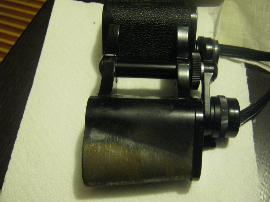

metto delle foto per farvi capire meglio

Su Binomania avresti dovuto trovare qualche cosa. Strano il mio zenith ha gli eccentrici sugli obbiettivi come i binocoli tedeschi. probabilmente sono di due epoche diverse.
