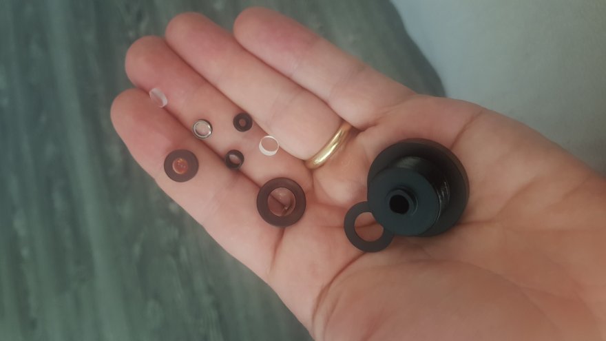

Nel pulire la lente dell'obiettivo grandangolare della Asi 120 mm, ho svitato la ghiera per meglio agire sull'ultima lente perché veramente sporca, il gatto è saltato sopra al tavolo, facendo rotolare le rimanenti lenti fuori della loro sede. L'unica fortuna è che le ho recuperate tutte perché rimaste vicine ma ora non ho idea del verso in cui vadano rimesse dentro, prima di prendere 15 giorni di ferie e iniziare con tutti i possibili incastri, chiedo il vostro aiuto.

Ho mandato una mail all'assistenza con la speranza che possano aiutarmi e nel frattempo ho iniziato a fare come dici tu....... Al momento non sono nemmeno vicino alla soluzione

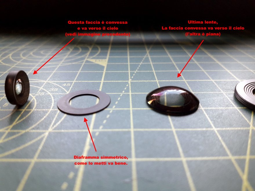

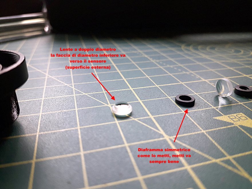

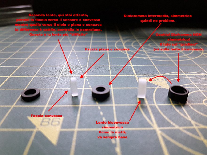

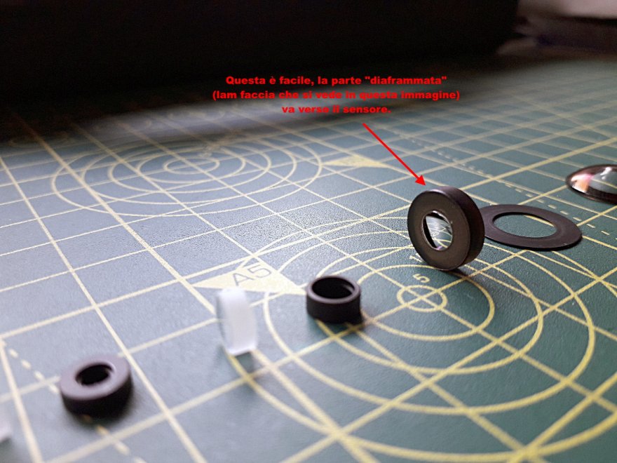

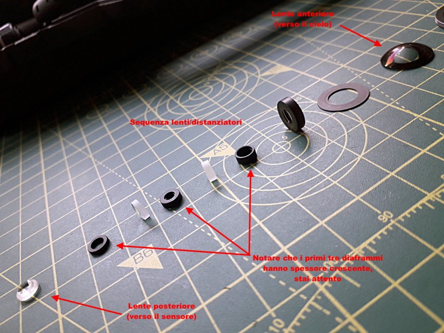

18-07-2019, 13:20 #6
Re: Ho fatto un piccolo disastro.
18-07-2019, 14:11 #7
Una descrizione simile non me la saprebbero dare nemmeno i tecnici ZWO, in 3 minuti ho rimesso tutto a posto.
Angelo di nome e di fatto! Ti devo una bella bottiglia di vino
