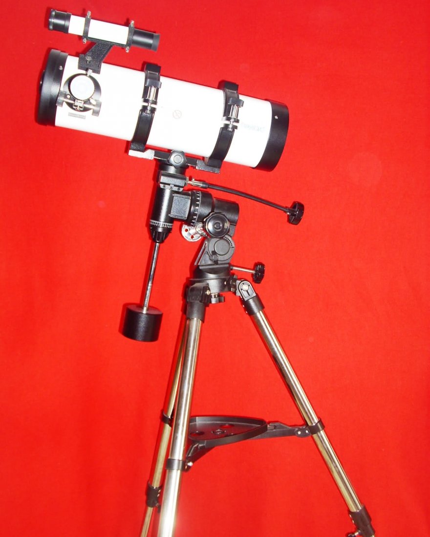

    Io ho un telescopio Salmoiraghi 114-1000N di cui allego foto con due oculari uno da 9mm e il secondo da 25 mm, una lente barlow 2x e una fotocamera Reflex d7000.

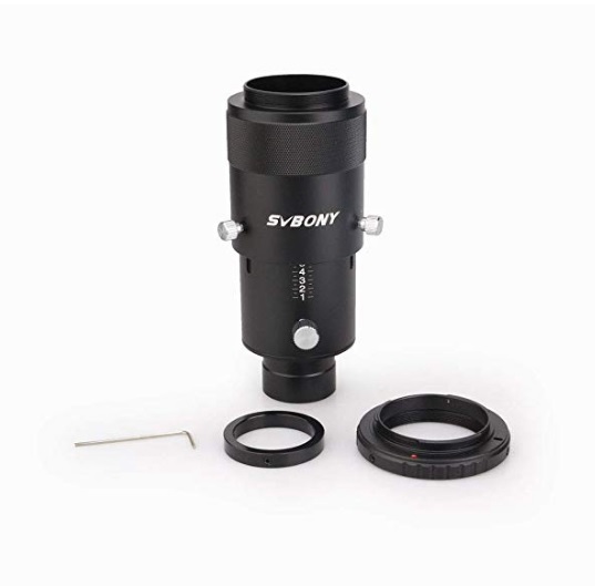

    Ho comprato l'adattatore che vedere nella seconda foto per collegare il telescopio con la Nikon e fare cosi le foto.
    Per la prima prova ho usato l'oculare da 25 mm ma l'immagine che vedo nella reflex, sia usando il LiveView sia usando il mirino è di una Luna piu grande rispetto a quella che vedo normalmente quando uso il telescopio senza adattatore reflex ecc
    Ho provato a spostare un pochino avanti e indietro l'oculare dentro all'adattatore per vedere se cambiava qualcosa ma non ho ottenuto niente. La Luna resta sempre più grande di come appare normalmente e non riesco cosi a fotografarla tutta.

    E' normale che tu veda la Luna grande (anzi, mooolto grande), perché l'accrocchio che hai preso è appunto un "raccordo per proiezione dell'oculare", e serve per fare riprese ai pianeti (quindi con la necessità appunto di ingrandire molto, utilizzando l'oculare che va all'interno dell'accrocchio come "lente d'ingrandimento").
    Se vuoi una Luna più piccola, devi collegare la reflex al "fuoco diretto", ovvero solo la reflex direttamente al focheggiatore, senza l'accrocchio per la proiezione nel mezzo.
    Quindi quello che devi fare è, svitare il "naso" (ovvero il barilotto terminale da 31,8 mm) dall'accrocchio per la proiezione, questo lo avviti all'anello adattatore (quello a dx nella seconda immagine) e questo lo innesti sulla reflex, poi il tutto va nel focheggiatore e sperare che tu riesca a mettere a fuoco l'immagine (purtroppo con i newton, non è cosa garantita, quando si usano le reflex).
    Ciao
    grazie per la tua risposta.
    Se non ho capito male, quindi, la reflex si collega al telescopio senza né obiettivo né oculare, è corretto?
    Corretto.

    Invece, a proposito del video che avevo linkato, se lo avete guardato, alla fine il tizio mostra sulla sua Reflex la luna piena senza avere il problema che ho io. Usa l'adattatore che io ho però toglie un pezzo al telescopio in modo da accorciare la focale.
    Ma cosa toglie? Sul mio telescopio quel pezzo non c'è!
