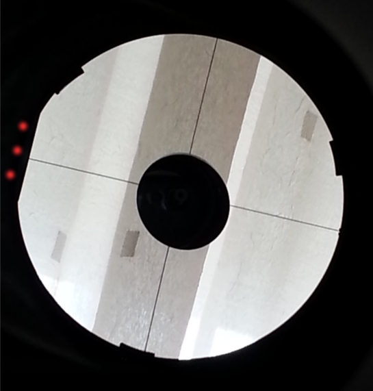

    Una fotuzza della luce del focheggiatore senza oculare, tanto oer vedere il secondario, non guasterebbe.

    Il secondario se lo ha spostato per verificare se è la causa del problema, non credo che sia tornato in collimazione, poi tutto può essere, ma il suo problema dell'immagine ruotata di 30° è dovuto solo alla posizione del tubo al momento, il fok si trova orientato a 30° rispetto al terreno, quando lui aveva visto il castello la volta precedente aveva il telescopio dritto e non ha potuto notare il problema...

    Il castello è ritornato al suo posto nell'oculare, quindi sono stato un grandissimo pollo: ho scollimato il telescopio per un problema inesistente
    Comunque non ho capito perché avviene ciò. Pensavo che, a prescindere da come viene orientato il tubo, il fascio di luce entra sempre allo stesso modo, il primario riflette la luce indirizzandola al secondario sempre allo stesso modo e il secondario riflette e indirizza la luce all'oculare sempre allo stesso modo. Perché non è così? Vorrei capire per imparare qualcosa in più.
    Il secondario è scollimato, non si vede il cerchio perfetto. Oggi mi costruisco un tappo forato e inizio la collimazione. L'immagine che ottengo guardando nel focheggiatore è questa:
    la parte nera vicino ai pallini rossi è il profilo del focheggiatore, me ne sono accorto a foto scattata.

    Si vede anche dal supporto centrale del secondario che è ovalizzato, mettilo apposto su una stella lascia perdere il tappo forato, se hai spostato solo il secondario senza toccare il primario ti basta riportare l'orientamento del secondario verso il primario, praticamente adesso è più rivolto verso il fok..
    Munisciti quindi di chiavetta o cacciavite quello che serve e punta una stella luminosa, (vega?) usa l'oculare che ti da più ingrandimenti, vai fuori fuoco e vedrai il disco di luce della stella con il riflesso della crociera in mezzo, tieni centrato il disco nel campo visivo e regolando il secondario fai in modo che il centro della crociera sia centrato al disco di luce...
    Per il tuo problema, è vero che i fasci di luce arrivano nei due specchi allo stesso modo, ma sono anche invertiti e speculari dagli specchi stessi, insieme all'oculare fanno da obiettivo come una telecamera e ruotando il tubo ruota anche l'immagine, per usare in terrestre il telescopio come ho scritto prima, bisogna mantenere il fok parallelo al piano di terra, questo sia che sta su montatura az che eq, basta impostare il tubo...
