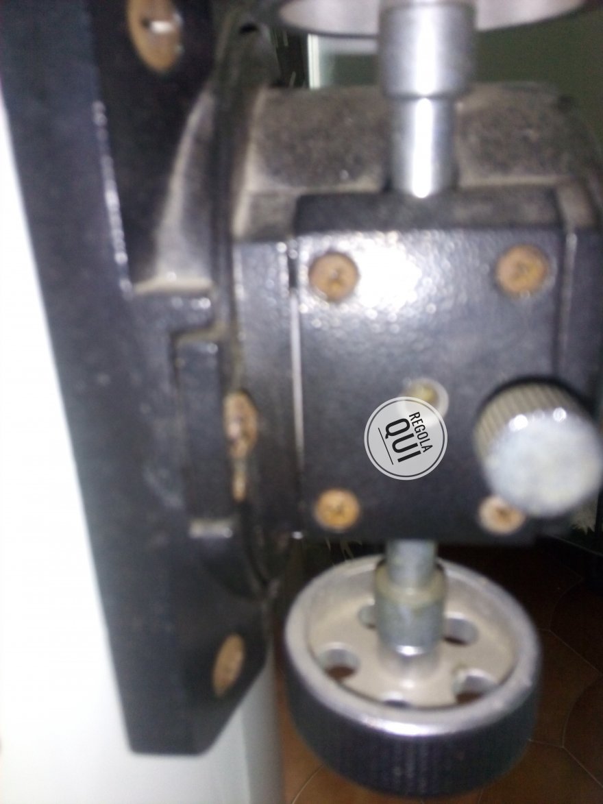

Con il focheggiattore del mio DOBSON SKYWATCHER 200/12000 ho qualche problema nell'usarlo, mi spiego meglio
non sempre lo fa, ma qualche volta in questi ultimi tempi , meteo permettendo,
nel cercare di mettere a fuoco, mi sta accadendo che le due manopole tonde girano a vuoto e solo dopo alcuni tentativi riesco alla messa a fuoco?
C'è qualcosa da capire e imparare ,ancora, sull'uso del focheggiatore?
Mi potreste indicare le funzioni delle varie viti che sono presenti su di esso?
Prima che faccio qualche guaio?
Grazie .
Buona Giornata a tutti

C'è solo da regolare, ovvero stringere, una vite.
Per la precisione quella sotto il pomello, quella a brugola
Le altre non toccare sennò rischi di compromettere l'ortogonalità del fok
Per essere più chiaroUltima modifica di alextar; 08-11-2019 alle 07:07

Scusa quella vite a cui fai riferimento durante l'osservazione deve essere stretta ?
Perchè in genere la trovo non stretta o meglio fissata.
Posso chiederti a cosa serve quella vite?
Grazie
Ciao

Il pomello serve a bloccare la messa a fuoco, quella a brugola regola la tensione sulle manopole ed è quella che devi stringere per evitare di girare a vuoto

quindi prima dell'osservazione io devo stringere e fissare quella brugola, per poter avere una messa a fuoco!
Dopo l'osservazione del cielo devo liberare la stretta o lasciarla così?
Anche se ti appaiono domande "stupide" io sento la necessità di farne, anche se sembrano scontate per te che sei esperto.
Ciao

La Regoli una volta per tutte, mica sempre.
Stringi finché il folk scorre con la giusta resistenza, fineDobson 200/1200 oculari ortho 6mm ed planetary 5mm, Plossl 15mm superplossl 10mm 25mm, barlow 3x Coma barlow 2x skywatcher dashcamere, la prima che mi capita a tiro

Io ho seguito alla lettera , quello che mi indichi di fare ..ma ruotando le manopole il focheggiatore non si muove con o senza la stretta della brugola, cosa faccio di sbagliato?, eppure io non l'ho per niente forzato e trattato con i guanti gialli!

Se hai stretto la brugola e non si muove allora svita le quattro viti che tengono fermo il blocco manopole e vedi dentro se c'è finito qualcosa che blocca...il meccanismo è di una semplicità estrema, ma sono sicuro che c'è solo da regolare la brugola

Ti assicuro che non ha preso urti nemmeno l'ho maltrattato, adesso farò quello che mi indichi di fare e poi ti farò sapere, secondo te si può risolvere il problema o è grave la cosa?
Poi ti aggiorno

Prima estrai il fok in posizione tutto fuori, procedi col tubo in orizzontale per evitare rischi di cadute sullo specchio
