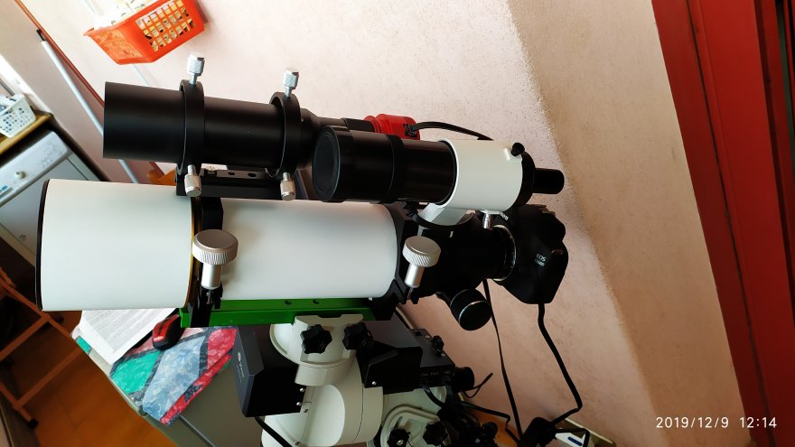

    Ho scambiato il 150/750 con un 90/500ED ,il foc. ha un difetto, la manopola della velocità normale gira normale dal lato che non si vede dalla foto le due manopole velocità normale e 1/10 non girano se le giri il foc. non si muove ,nemmeno la manopola velocità normale sembra che ha l'alberino rotto speriamo di no!

    Hmmm... se è un focheggiatore con alberino cilindrico rettificato che lavora per attrito su un "binario" liscio,
    dunque tipo Crayford (soluzione che non amo)
    non potrebbe esserci da registrare la pressione che mantiene aderente l'alberino al binario solidale col tubo mobile?

    Qualche Ebete ha smontatoil foc. nel rimontarlo ha dimenticato di stringere un grano piccolo ,serve a bloccare l'alberino alle due manopole lato dx ,ora se giri quella di six girano anche quelle di dx
    Meno male!
