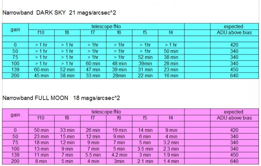

    molto bella complimenti,bel contrasto, ho notato che hai fatto molte pose relativamente brevi con filtro Ha piuttosto stretto, ho sempre sentito dire che in banda stretta in teoria servono pose molto più lunghe (come sto facendo io), però penso che comunque molte pose migliorino il rapporto segnale/rumore... cosa ne pensi a riguardo? io ho una qhy183m con picco di QE dell'84‰...devo provare anche io a fare più pose e più corte...

    Grazie. Io seguo una strada che altri hanno aperto, ovvero c'è chi ha fatto dei conti è ha stabilito che in determinate condizione di cielo, con una data focale e impostando un valore di Gain X, la lunghezza delle pose debba avere una durata massima non superiore ad un valore Y. Sul forum CN (Cloudy Nights) ci sono moltissime discussioni a riguardo, e ti garantisco che ne ho lette parecchie: in particolare c'è una tabella che è stata più o meno universalmente riconosciuta come corretta, ed io utilizzo quella. Poi, nessuno i vieta di sperimentare, però con questo tipo di sensori rischi davvero di perdere parecchio tempo a fare calcoli, piuttosto che ad integrare ed integrare..
    La tabella la trovi a questa pagina: https://www.cloudynights.com/topic/5...-maybe-qhy163/
    Come puoi leggere, nelle impostazioni Narrow Band FULL MOON, con una focale di 600mm e un Gain di circa 200, i singoli frame dovrebbero durare non più di 3/4 minuti, ed io ho utilizzato 240 secondi. Se esponi più a lungo, saturi le stelle luminose, e soprattutto sottrai tempo utile che potresti usare per integrare..
