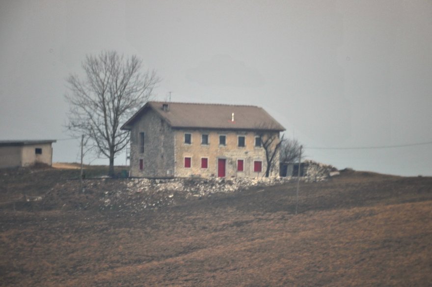

Riprendo la discussione dopo qualche settimana di tentativi e prove. Per quanto abbia cercato in tutti i modi le mie foto non sono mai nitide. Ripeto che uso una Reflex Nikon D300 collegata con l'apposito adattatore direttamente al back focus del Celestron Nextar 6SE. Ho controllato la collimazione degli specchi e mi è parsa a posto. L'apparecchiatura è solidamente collocata e termostabilizzata. Scatto le foto attraverso il programma qDslrDashboard che controlla la fotocamera e con la modalità LiveView impostata nella D300. Metto a fuoco prima nel mirino della fotocamera, poi sullo schermo del pc. Le immagini mi sembrano a fuoco quindi scatto, senza toccare l'apparecchiatura, attraverso il programma qDslrDashboard. Le foto mancano sempre di dettagli e nitidezza e sono parecchio più brutte di come le avevo viste sul monitor. Ho provato a spostare avanti e indietro la manopola del focheggiatore di pochissimo, ma il risultato peggiora. Sulla fotocamera è impostato il ritardo della esposizione ma si può fare di un solo secondo. Può essere che quel secondo non basti per smorzare le vibrazioni dovute al sollevamento dello specchio?
Cosa posso ancora fare per ottenere maggiore nitidezza?
Vi ringrazio della vostra pazienza, ma credete, per me è alquanto frustrante...
Allego una foto così vi rendete conto.

Prova a fare uno scatto in "manuale" con ritardo di 5 secondi ma lasciando il tutto in liveview.
In manuale intendo senza l'ausilio del pcCanon !000D Fullspectrum - 6D - Canon 6D Fullspectrum -Canon 100-400mm f/4.5-5.6 - Canon 70-200 f2.8 - Canon 24-105 f4 Canon 50mm -Samyang 14mm / 135mm / 500mm / 900mm

Potrebbe essere una pesante aberrazione sferica ?

Per la sferica prova ad eseguire un controllo delle immagini intra ed extra focale su di una stella. Se l' ombra centrale del secondario appare più grande rispetto l' altra é possibile che ci sia un residuo di sferica. Comunque non mi sembra il caso, se cosi non riusciresti a mettere a fuoco nemmeno in visuale.
Una curiosità hai lasciato per caso il fuoco della reflex in modalità automatica? Dovrebbe essere impostato in manuale.La Mia Strumentazione

Ho seguito questi ultimi consigli riguardo le modalità di ripresa ma il risultato è il solito. Stasera, se potrò, proverò a curare meglio la collimazione e se avrò successo proverò con qualche foto alla luna. Dopo di che, se non cambia nulla, rinuncerò a usare la reflex.

Non so se forse dico una fesseria ma potrebbe anche darsi che la reflex non sia la camera adatta per quel tipo di ottica, però c'è anche da dire che tu stai fotografando di giorno con molta luce, hai provato a settare bene diaframma ed iso?
