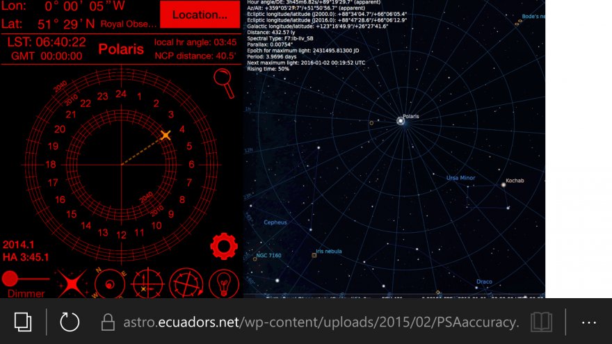

    Per l'allineamento polare, se avete l'app è facilissimo, benchè quelle che si trovano gratis sono imprecise. Riporto i passi principali:
    1) Stazionare la montatura il più possibile verso la polare e bilanciarla usando la livella incorporata.
    2) Inquadrate la polare anche approssimativamente, regolandovi con la latitudine della vostra zona.
    3) Ruotare lo star adventurer posizionando lo zero della montatura esattamente a metà tra 10 e 11, in questo modo il cannocchiale avrà le ore 6 esattamente in basso.
    4) Controllare la posizione della stella sull'app e riprodurla esattamente nel quadrante del cannocchiale polare. Siccome l'app gratis Polaris View è stata fatta con il **** (passatemi il termine, se lo merita) ed era troppo difficile mettere i numeretti e fare più suddivisioni, dovete andare un po' ad occhio ed immaginarvi "a che ora" nel quadrante corrisponda la posizione della polare. Può far comodo aspettare che capiti in orari comodi, tipo in corrispondenza delle suddivisioni delle ore ecc.
    5) Adesso avete la polare all'ora giusta, ma dovete metterla alla giusta distanza dal vero Nord (il centro del cannocchiale). Se ci fate caso non c'è un cerchio solo ma diversi concentrici, e la polare va inserita sulle circonferenze o tra di esse in base all'anno corrente. Per farlo basta che guardate le scritte riportate nel cannocchiale. Quest'anno capita più o meno in mezzo a due cerchi concentrici.
    6) Pregate che non vi si sposti più e ancora meglio che avete beccato la stella giusta
    Tenete conto che se lo strumento è pesante e/o non ben bilanciato, ruotandolo la polare viene disallineata e quindi controllare ogni tanto nel corso dell'inseguimento male non fa. Se fate tutto bene arrivate anche ed oltre i 400 mm di focale per pose fino ad 1 minuto, se l'oggetto è alto.

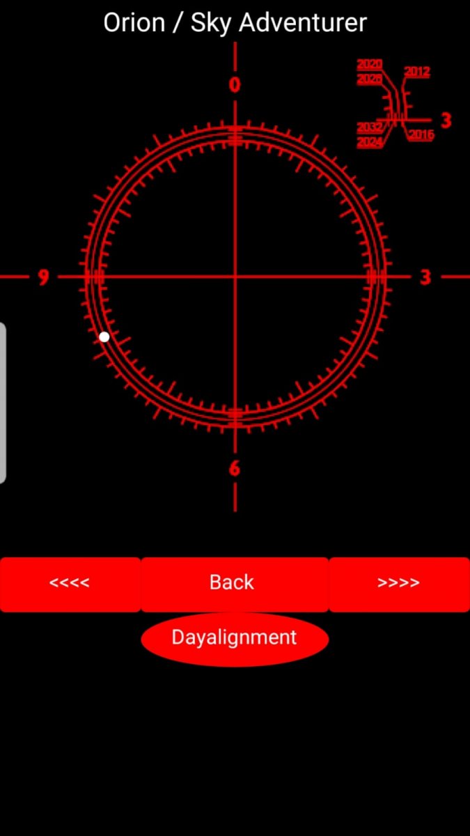

    1) l'ho fatto ho ricontrollato 10 volte era in bolla!
    2) fatto
    3) ok lo faccio ma quando guardo nel mirino la riga orizzontale non è in bolla ma piegata verso destra, è normale? eppure ho messo esattamente lo zero a 10,5, le 6 sono nel basso ma non è dritto l'orizzonte.
    4) lo faccio ho 4 app diverse e la metto in quella posizione meglio che posso! è anche vero che basta toccare la montatura che a volte si sposta ma ricontrollo sempre e mi sembrava esattamente dove dicevano, oppure devo metterla nella parte opposta causa ribaltamento mirino?
    5) questa non l'ho capita ok ho 3 cerchi ma sono vicinissimi tra loro e dubito parli di questo.
    6)ok
