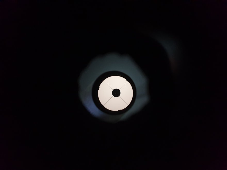

    Ciao a tutti!
    Ieri finalmente son riuscito a procurarmi non uno, ma ben due portarullini e ho provato a usarli per controllare la collimazione del mio telescopio. Non dico che ci avrei messo mano ma almeno l'avrei voluta controllare (ho letto due guide molto dettagliate e le ho anche stampate per tenerle sempre sotto mano xD). Ora il telescopio ce l'ho da metà novembre... e sì, purtroppo l'ho usato poco e non ancora quanto vorrei, ma penso che in primavera-estate gli darò molto più lavoro da fare.
    Gli ho fatto fare solo una decina di giri tra la mia camera e il terrazzo esterno e bene o male non ha mai preso grandi scossoni. Quindi si può dire che quella che vedete in foto è ancora la collimazione fatta da quando è stato spedito dalla Polonia. Secondo voi come è messo? A me sembrerebbe quasi giusta (se ho capito come e cosa guardare)... forse solo il fondo nero non è perfettamente sferico? La foto ho cercato di farla quando più dritta possibile in modo tale da non inserire anche "errori di parallasse" dovuti all'inclinazione della fotocamera, ma non so se ci sono riuscito. Qualora dovessi agire come potrei muovermi? Grazie a chiunque voglia aiutarmi
    (scusate il bordo nero frammentato, sono stato un incapace a ritagliare il fondo del portarullino)
    p.s: una volta capito a cosa serve il portarullino mi son reso conto che si possono notare le stesse cose anche senza inserirlo, cioè quando lo tolgo e poi guardo nell' fuocheggiatore riesco ancora a capire qual è il profilo dell SS e del SP (ovviamente ho puntato il mio soffitto in penombra, se puntavo già qualcosa di più chiaro mi veniva più difficile fare distinzione).

    Sei messo bene, però non è perfetta, se noti la divisione diciamo della torta tra la croce, dal lato destro sulla foto è minore del lato sinistro, dev'essere uguale, con piccole regolazioni solo sul primario ci arrivi, a questo punto io agisco solo sulla stella direttamente dall'oculare perché sarà poi la luce della stella a farmi da guida col fascio puntato alla pupilla ed è quello che conta, quindi punta una stella tienila al centro del campo visivo e vai fuori fuoco, con ingrandimenti alti vedrai la stessa immagine, qui puoi regolare il primario e centrare la crociera al disco di luce, fatto ciò sei apposto...

    Citazione Originariamente Scritto da frignanoit Visualizza Messaggio
    Quindi mi consigli direttamente il cosiddetto "Star-Test", giusto? Farò un tentativo... mi butterò sulla stella polare così non esco pazzo nell'inseguirla. Stasera mi porta un po' nuvoloso ma magari ci riesco comunque!
    Domandina per il primario: le tre viti bianche di bloccaggio le allento tutte e tre, e poi agisco su quelle nere, giusto? O le allento e ristringo una alla volta per ogni regolazione? Ho una paura matta di smontare tutti gli specchi ahahah, anche se so è impossibile

    è difficile valutarlo bene dalla foto, vai di star test per non sbagliare.

    Ancora un po' di pratica e farai la collimazione al volo e senza portarullino. E infine, star test per la collimazione fine. Non è difficile.

    Per imparare a collimare ci ho messo mesi e mesi....e adesso posso dire di riuscire a farla a occhi chiusi :rolleyes , mi affido a un tappo forato in cartone pressato per controllare, eventualmente aggiusto qualche vite e poi star test!
    Nel mio caso credo ci sia un leggero "sovradimensionamento" di fabbrica del secondario, poiché nonostante il secondario stia perfettamente concentrico col focheggiatore, quando collimo il primario, è sempre visibile un mezzo millimetro in più di fondo del telescopio da un lato:confused
    Tuttavia lo star test è praticamente perfetto....
    Lo star test è l'unico strumento efficace che può dirti se un telescopio è collimato oppure no
