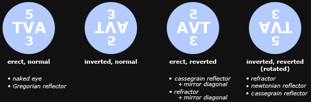

    sposto in telescopi e montature.
    allego questa immagine trovata sul web
    da controllare sempre, negli strumenti a rifrazione o ibridi, l'utilizzo o meno delle diagonali.

    In pratica: sui riflettori Cassegrain e Schmidt-Cassegrain con diagonale, e anche sui rifrattori con diagonale, l'immagine è "effetto specchio" (invertita destra-sinistra, per cui per esempio la Luna sembrerà come vista allo specchio).
    Sui Newton (oppure su riflettori e Casssegrain senza l'uso di un diagonale, cosa scomodissima), l'immagine è "a testa in giù" (ossia capovolta, è come se la osservassimo dall'emisfero australe).

    Ok, grazie a Ro84e sopratutto ad etruscastro: un'immagine spiega più di mille parole. E mi scuso per la sezione sbagliata.

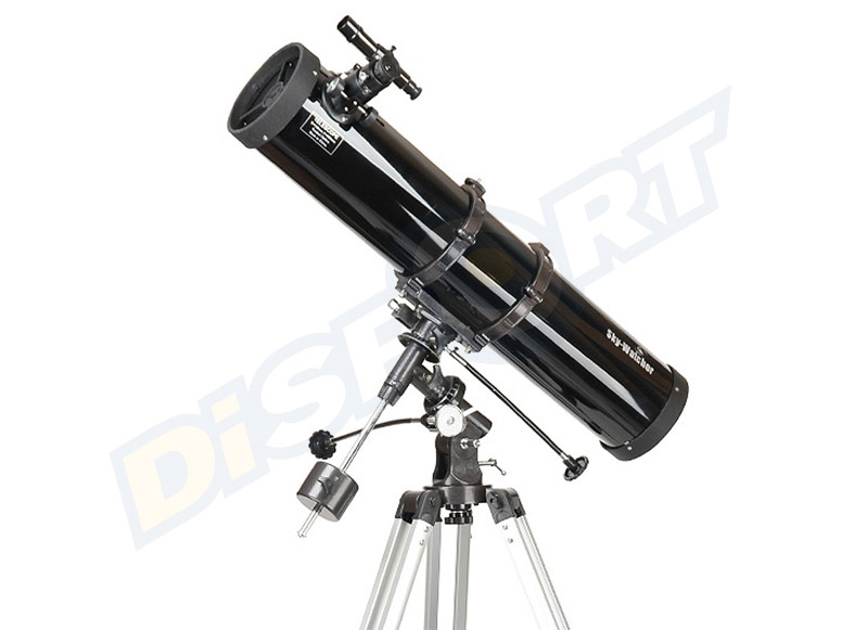

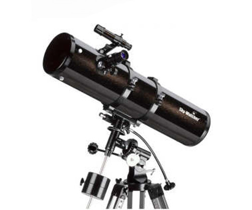

    Vediamo se te lo spiego meglio, il tubo ruota così come ruota la montatura, allo stesso modo ruota l'immagine, per vedere l'immagine dritta anche se capovolta il focheggiatore deve stare parallelo al terreno..
    Posizione quasi corretta, immagine dritta..
    Scorretta, immagine obliqua...
    Prova con il focheggiatore in orizzontale pari al terreno..

    Re: Immagini rovesciate ovunque! Si può fare chiarezza? (in più, una domanda personal
    Ok, ho rifatto la prova nelle varie posizioni come hai suggerito tu Friganoit... hai ragione...!
