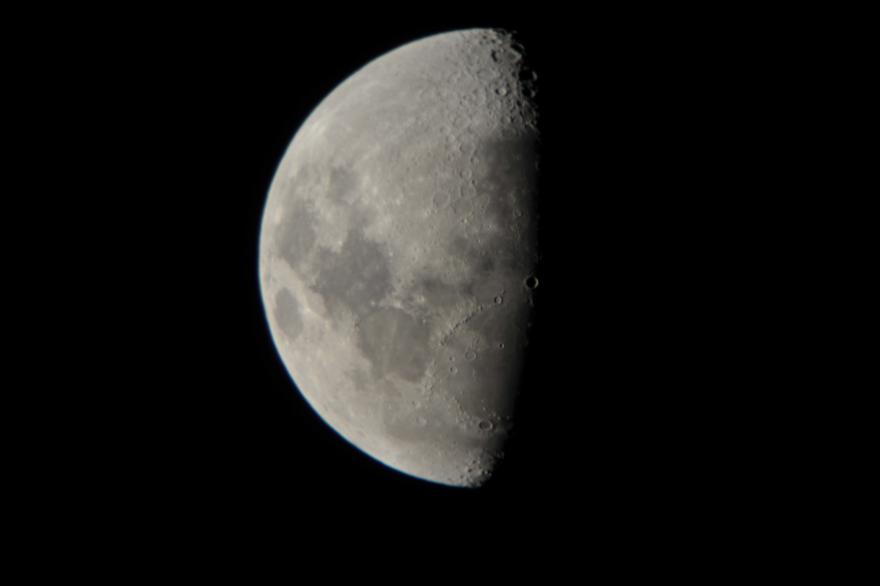

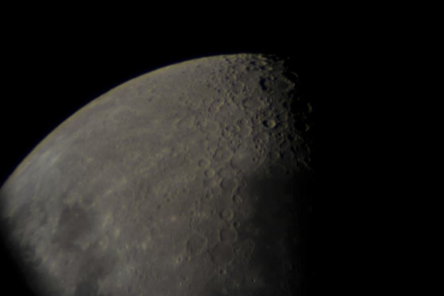

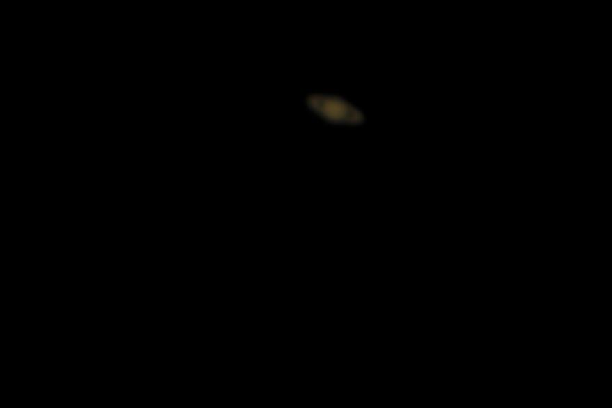

    l'altra notte ho messo tutto sul terrazzo e ho iniziato con la fotografia, parto con la luna, lì la messa a fuoco è stata per così dire elementare, ho solo notato che inserendo la barlow 2x mi si sono offuscati i bordi ma ricordo di avere letto da qualche parte che succede con i sensori fx full frame, poi volevo provare l'autoguida e sfogliando stellarium noto saturno e lo punto. che dire la messa a fuoco è stata disastrosa poi con la barlow inserita è diventata una lotta, poi per fortuna mi si è scaricato il pack e ho smontato tutto. accetto consigli per migliorare la mia tecnica. ps io non ho la messa a fuoco micrometrica ho ancora la messa a fuoco originale della celestron, volevo cambiarla ma non ci ho mai capito più di tanto , troppi modelli.

    ok ma nello specifico sapete indicarmi un sito o dare dei suggerimenti su come ottimizzare la messa a fuoco. per esempio con la meade dsi era incluso un anello da applicare al barilotto dell'oculare, quindi ho preso e con la dsi montata ho messo a fuoco su un monte lontano poi inserito un oculare con l'anello e l'ho bloccato quando ho raggiunto il corretto valore si messa a fuoco. un altro sistema potrebbe essere sempre di puntare di giorno un oggetto distante con la fotocamera e una volta a fuoco magari tracciare una linea o farsi un riferimento sulla cremagliera o sul tubo della messa a fuoco, che ne dite?
    però tornando a quello che avete scritto nella discussione precedente facendo questa operazione di giorno con una data temperatura di notte i settaggi non sono più validi
