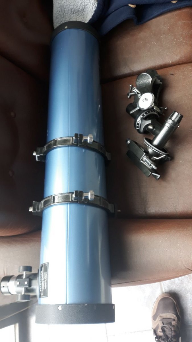

    Ciao a tutti,
    eccomi con un dubbio: questo telescopio mi è arrivato così, non ha oculare e il focheggiatore non è libero...come mai?
    Il modello è uno Skywatcher130mm 900 (io avevo il 114mm 900 e dal focheggiagore vedevo direttamente il secondario)
    Ho provato a vedere se c'è qualche parte removibile ma è tutto fisso...
    Grazie!
    Michele

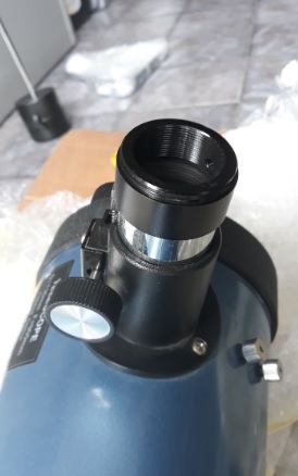

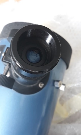

    Non mi sembra sia svitabile,
    ha una consistenza in gomma (mentre i correttori di coma sono rigidi mi pare...?) e riduce di molto la sezione del focheggiatore, come si vede dalla foto...attorno alla finestra centrale c'è un supporto morbido in gomma che la rende flessibile al tatto, si schiaccia appoggiandoci il dito... che cosa potrà mai essere?
    Non ho provato dall'interno del tubo, a vedere se si riesce a togliere...

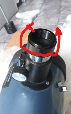

    Si deve svitare per forza svita come ho messo la freccia
