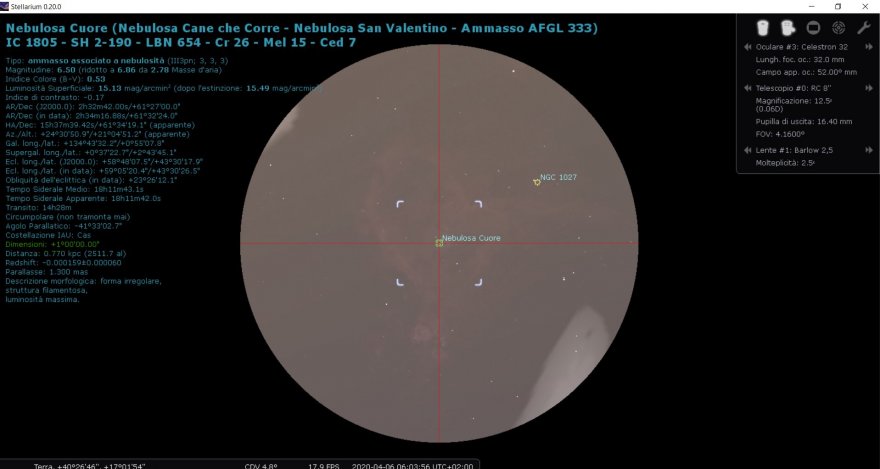

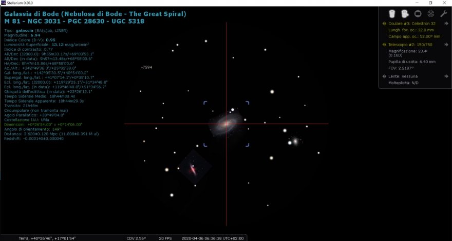

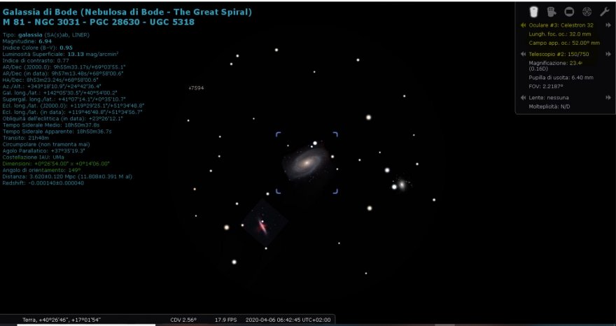

    Il vantaggio di avere un telescopio f5 è quello di produrre bassi ingrandimenti, per osservare oggetti come quelli che hai trovato non servono oculari con un grande campo apparente come può essere con un telescopio a lunga focale, se prendi un plossl 32mm 52° osserverai a 23x in un campo reale di 2,2° e vedrai un bel tot di stelle, con un oculare 20mm 70° osserverai a 37x in un campo reale di 1,8° riducendo le stelle nel campo per i maggiori ingrandimenti e il minore campo reale inquadrato, facciamo un ipotesi con un oculare 12mm 82°? 62x 1,3° di campo reale... che facciamo?
    Questa tua convinzione vale anche su le galassiette ?bho!

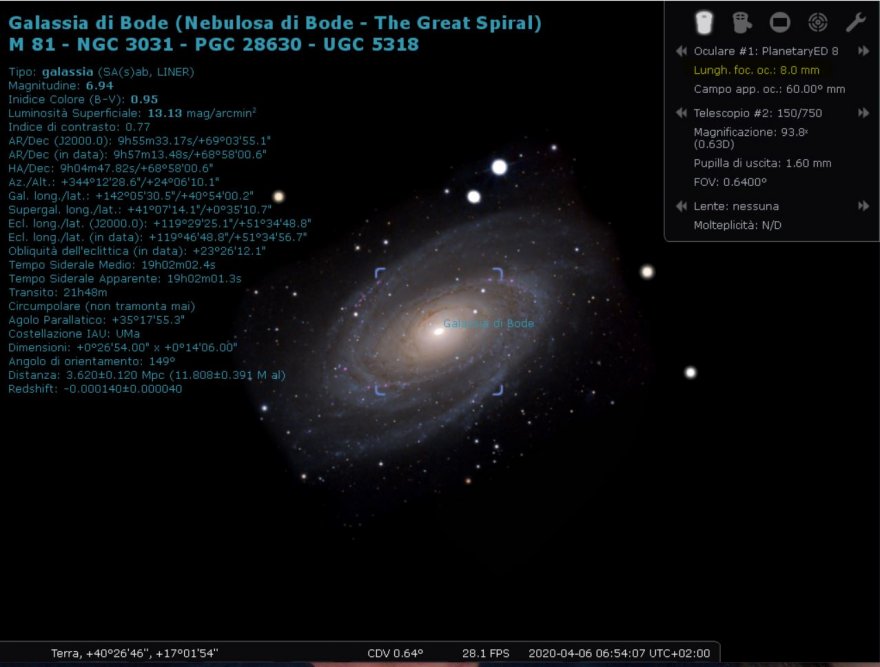

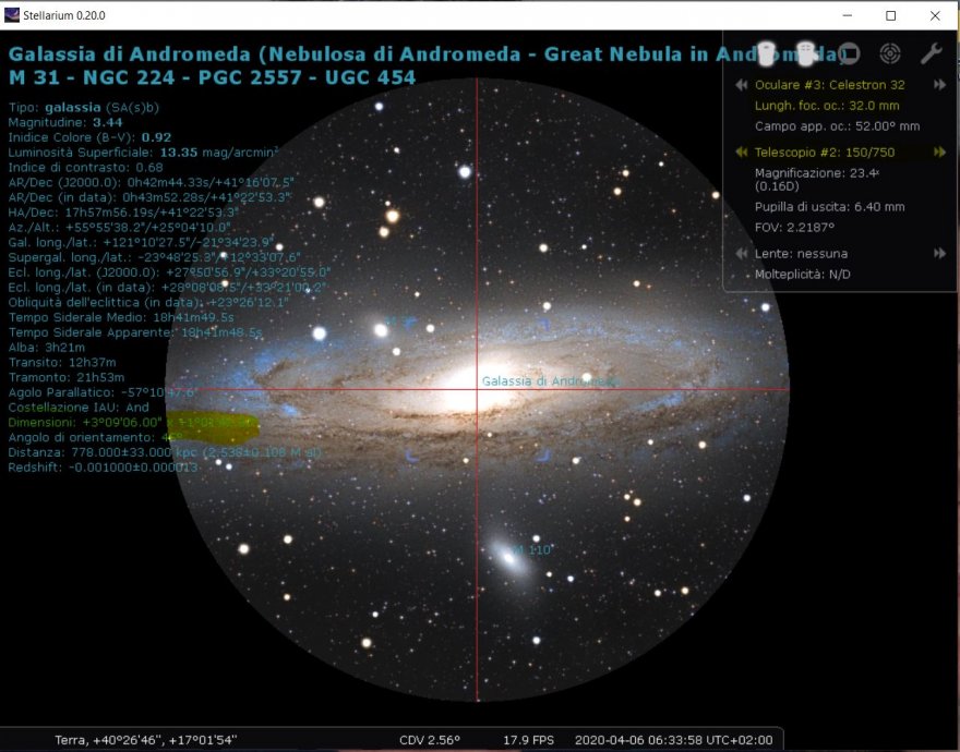

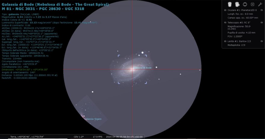

    Secondo me il 32mm si usa per inquadrare un ammasso aperto, se devi inquadrare una galassietta lontana con dimensione angolare di devi per forza usare oculari a cortissima focale nel caso mio preferisco a largo campo
    Posto due esempi
    M31 leggi dove ho evidenziato è gli oculari che ho usato
    Bode
    sulla bode se non inserisci un oculare almeno da 8mm la vedi piccola
    Vista con 8mm
    morale Non sono d'accordo con te Gli oculari a grande campo chi dice che non servono sbaglia.
