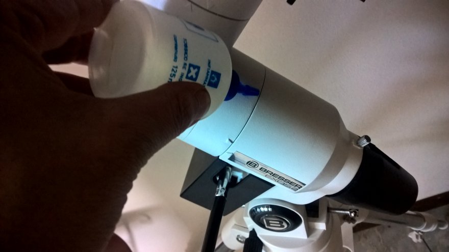

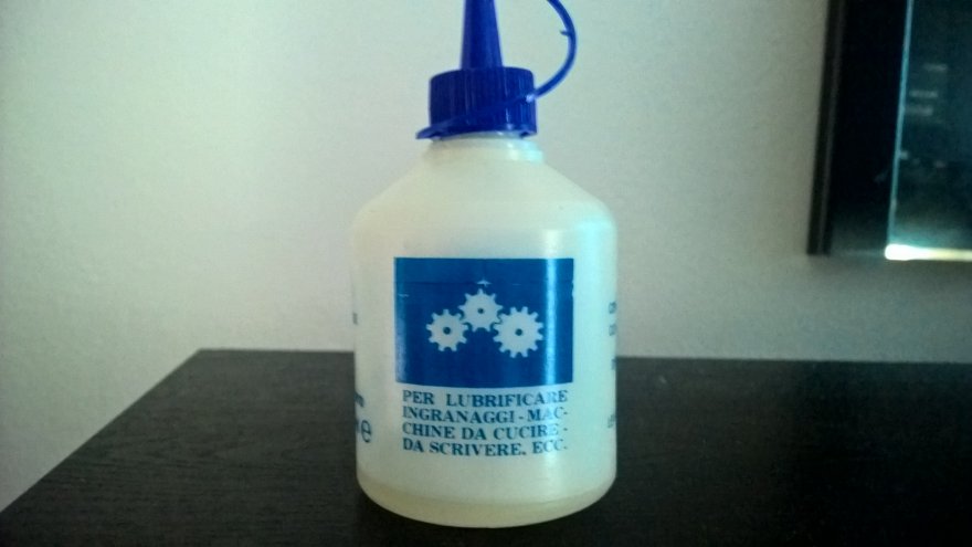

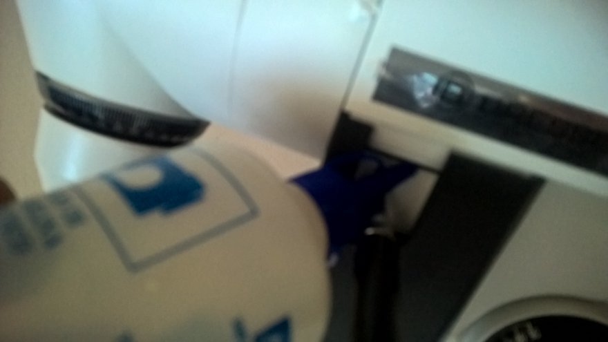

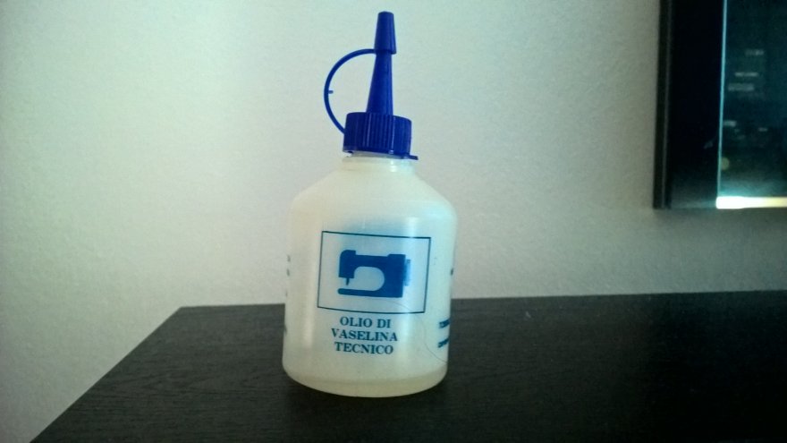

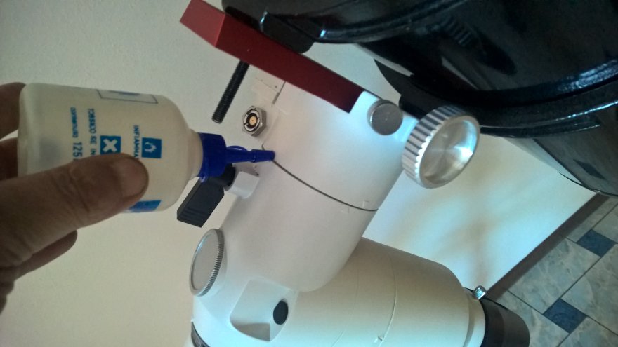

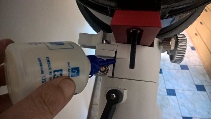

@rey @Cigno vi spiego come faccio..
WP_20200523_14_47_48_Pro.jpg WP_20200523_14_47_35_Pro.jpg WP_20200523_14_47_24_Pro.jpg WP_20200523_14_47_11_Pro.jpg
Dovete avere in mano solo la testa in un panno, lo fate andare in tutte le parti dove si può accedere, buttatene molto poi orientate la testa in varie posizioni in modo che ci va dentro, non preoccupatevi se fate dei pacciuchi, dopo lasciate la testa nel panno e la girate ogni tanto, assorbirà il superfluo che cola, dopo la pulite esternamente, io uso Shanteclair e due panni asciutti per asciugare.. Lo compro in un negozio di utensileria, ma ci sono in rete di marchi e prezzi diversi..
