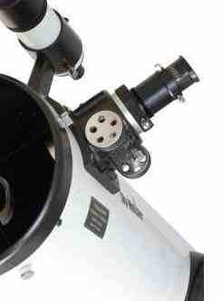

    Ciao a tutti. Come da titolo, avrei bisogno che qualcuno potesse aiutarmi. Spiego la situazione: probabilmente dovrò sostituire il focheggiatore su un Dobson 150/1200 Skywatcher (che è l'unico della serie ad avere pignone e cremagliera) con un Crayford con micrometrica, ma già da tempo non sono riuscito a trovare le misure sui vari siti di vendita. C'è chi sui siti scrive "compatibile con Skyliner 150/200/250/300" ma non essendoci le misure riportate.... beh.... mi fido poco. Mi farebbe piacere, quindi, se un possessore di qualsiasi Dobson o Newton Skywatcher dotato di fok Crayford potesse "prendere le misure" dei fori così sarei certo di capire se son compatibili con i fori del Dobson sul quale devo intervenire.

    Si, infatti cerco solo l'originale. Purtroppo non so se ci siano differenze di misura tra quello del 150/1200 a pignone e cremagliera e gli altri 200, 250 e 300 che hanno invece un Cryford. L'originale l'ho trovato, ma non è della serie Dobson ma dei Newton "normali" serie BD. Una volta avute le misure certe, sicuramente prendo l'originale.

    ma purtroppo le misure non coincidono! I Cryford montati sui Dob Skywatcher hanno focheggiatori in metallo nero e no micrometrica, ma non li trovo come pezzo di ricambio (forniti di misure)

    La serie Dobson Skywatcher monta questi come Cryford. Gli altri sono per i Newton Black Diamond e non mi trovo con le misure (però hanno micrometrica)

    io come misure sul 150 ho 78 x 81 (centro dei fori). Ma ci sarebbe poi (credo) da considerare anche la lunghezza del drawtube interno....

    Ciao Musiker64, anche io ho sostituito il focheggiatore originale del mio dobson ES con uno a basso profilo.
    Quello che ho comprato mi è arrivato con una basetta non compatibile con il mio modello, sia per i fori sia per la curvatura della basetta.
    Quindi ho semplicemente smontato il focheggiatore dalla basetta, entrambi erano bloccati con due brucoline, e utilizzata la basetta originale.
    Non so se si può fare anche nel tuo caso, ma magari può essere un'alternativa.
