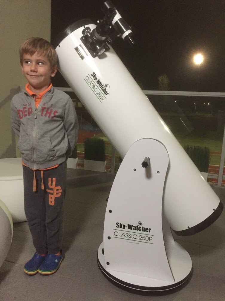

Io ho questo, sei puoi aspettare fino a questa sera, ti darò le misure.
dobson.jpgDobson SkyWatcher 10"_ Oculari:E.S./82° 6,7 e 8,8mm._SuperPL 10 e 25mm_Barlow X-Cel LX 2X
