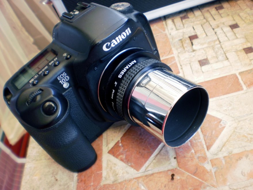

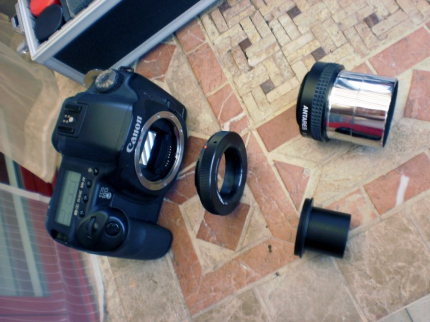

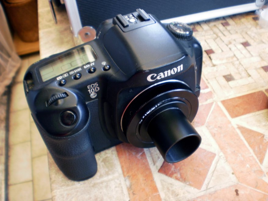

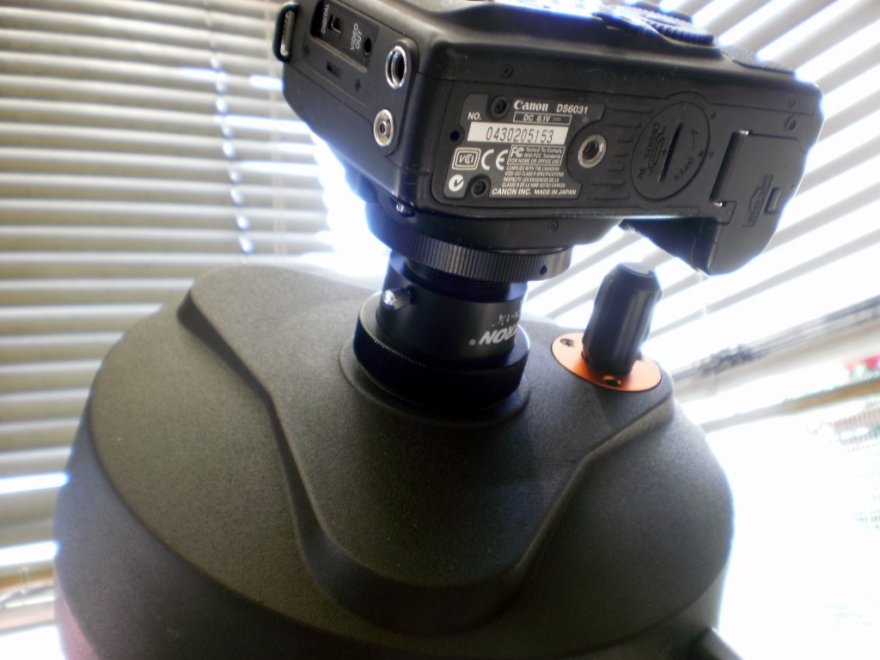

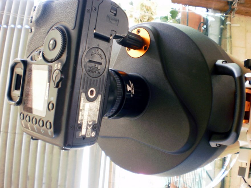

    La reflex, si può montare sul telescopio in due modi, il primo è usando il visulaback (il portaoculari), dotando la fotocamera di un "naso", ovvero un barilotto da 31,8 mm o 50,8 mm e il secondo modo tramite un adattatore da filetto SC a filetto T2 (secondo me, la soluzione più solida e che ti ho consigliato nel mio primo post).
    P6290086.jpg Qui la fotocamera con l'anello adattatore T2 e i due "nasi" da 31,8 mm e 50,8 mm "smontati".
    P6290087.jpg Qui la reflex col "naso" da 31,8 mm. P6290088.jpg Qui il tutto montato sul visualback da 31,8 mm.
    P6290092.jpg Qui la reflex col "naso" da 50,8 mm. P6290093.jpg Qui il tutto montato sul visualback da 50,8 mm.
    Vedendo le immagini, è facile capire che l'accessorio da 50,8 mm è ben più solido, inoltre si evita la possibile vignettatura (cosa molto probabile, con sensori grossi come gli APS).

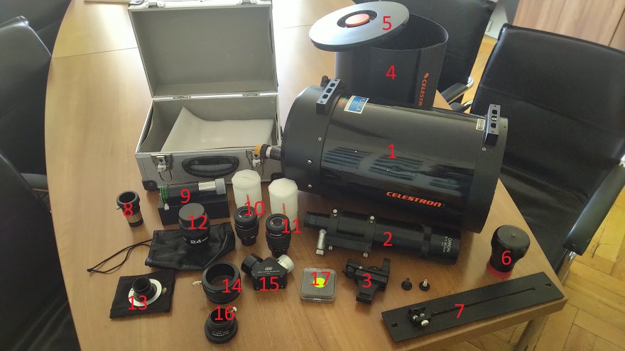

    Allora, recap:
    stamattina è arrivato tutto.
    Il mittente ha fatto tutto il possibile per proteggere la spedizione (tubo con una ventina di giri di pluriball e nastro adesivo a scongiurare aperture di tappi ecc... e gli accessori li ha inseriti in una valigetta imbottita), in compenso il corriere ci ha messo del suo per trattare da schifo il pacco
    (quello che si vede sbordare a sinistra fuori dal pacco è il focheggiatore... mannaggia al corriere! e meno male che c'era scritto "fragile - maneggiare con cura"... quando l'ho visto mi è preso un colpo)
    Mi è arrivato di tutto e di più (anche cose che non mi aspettavo)
    ho numerato le cose per chiarezza:
    1- C8 (la barra sotto è vixen, mentre sopra ha 2 mezzelune per fissare barra losmandy) con qualche riga sulla vernice ma nulla di estremo... semplice uso
    2- cercatore Orion 9x60 (sull'alto il C8 ha l'alloggio dedicato e le sue 2 viti di fissaggio
    3- red dot con basetta adatta a fissarsi sul numero 7
    4- paraluce a velcro
    5- tappo frontale

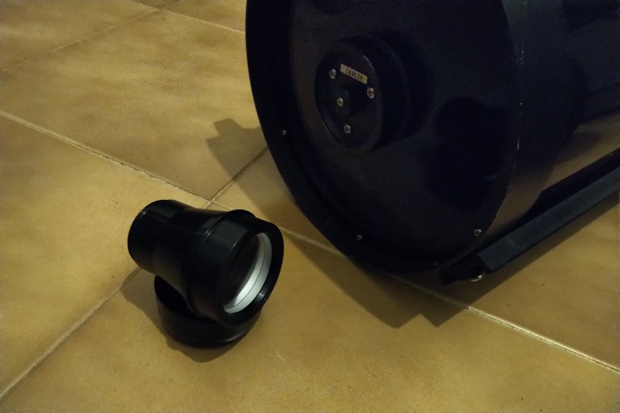

    6- lente che mi è stato detto essere per fastar... lato grosso (telescopio) non ha fileti o altro, lato piccolo (tappo rosso) ha un filetto con diametro compreso tra quello degli oculari 1,25" e 2"
    7- basetta da fissare sulle mezzelune del telescopio
    8- barlow 2x Celestron (non riporta altre indicazioni)
    9- barlow 3x Tele Vue (e sua scatolina rettangolare)
    10- oculare Celestron XCEL LX 12mm (e suo portaoculare in plastica)
    11- oculare Celestron XCEL LX 7mm (e suo portaoculare in plastica)
    12- oculare Orion Stratus 24mm (e sua taschettina portaoculare in similpelle)
    13- naso 1,25" per Canon
    14- visualback attacco SC Baader 2" ClickLock (in vista di un futuro con il 2", al momento superfluo e non utilizzabile con nulla se non l'oculare Orion)
    15- diagonale GSO dielettrica 99%
    16- visualback attacco SC originale Celestron 1,25"
    17- filtro OSM 1,25" CLS
    (non sono stato a dare il numero per le 2 viti per fissaggio dell'accessorio 7 e alla valigetta argentata).
    PS: ho già verificato montando l'oculare da 24mm, il diagonale e visualback da 1,25" che il focheggiatore funziona correttamente e va a fuoco su bersagli terrestri a più di 100m (questo ho visibile dall'ufficio adesso).
    Ora, io direi che possa ritenermi ultra-soddisfatto di tutto quello che ho ricevuto (peraltro mi è stato offerto ad un prezzo assolutamente contenuto... siamo su cifre inferiori al 50% del budget massimo che mi ero dato).... già solo di accessori ce n'è per centinaia di euro!

    Concordo, il riduttore in visuale serve a nulla, come "minimo" oculare utile hai sostanzialmente già il 24 mm (altra cosa se vorrai prendere un 30 mm con barilotto 50,8 mm), al massimo ti serve un 9 mm che stia in mezzo al 12 e al 7 mm, così come oculari saresti a posto (senza necessità di barlow o riduttori).
    La barra superiore (il n°7 nella tua immagine) è stra-utile, come sistema di irrigidimento del tubo (in concerto con la barra vixen) e come "portatutto", se farai riprese potrai utilizzarlo come supporto per una guida, le barlow le potrai usare in ripresa planetaria, eccellente la televue 3x, che da sola viaggia sui 140 €, molto meno eccellente la 2x, che mi sembra sia una celestron "base" (una 60ina di € nuova), fosse stata una "vecchia" Ultima tripletto, avresti fatto jackpot.
    Il resto ok, utili e funzionali accessori, l'unica cosa che non ho capito è l'aggeggio numerato col 6, se puoi fargli qualche foto da più vicino e senza tappi, magari si capisce cos'è.

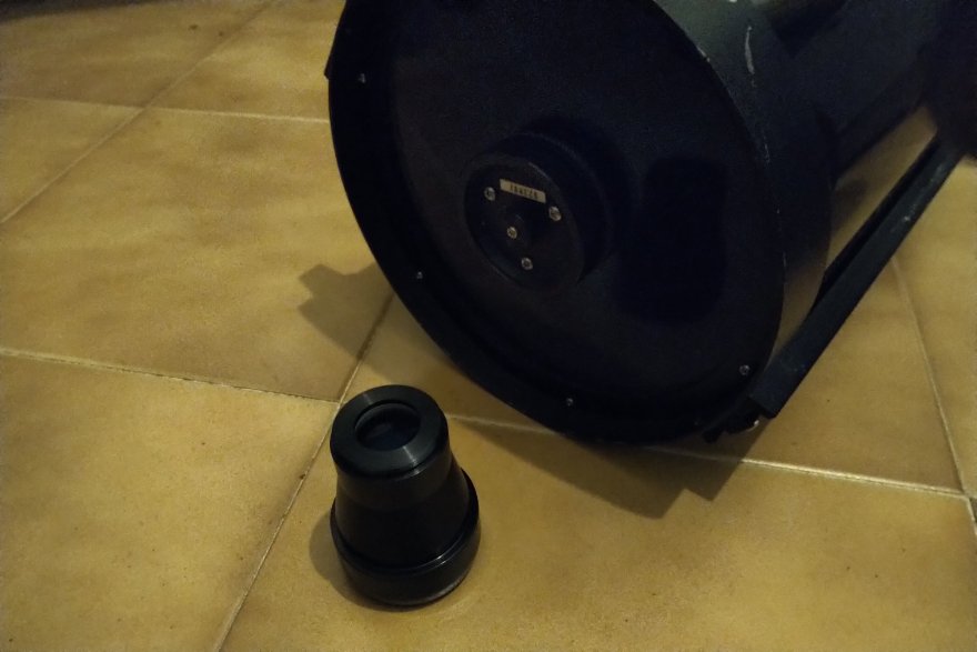

    Ad ogni modo, queste sono le foto lato piccolo e lato grosso IMG_20200707_0727122.jpgIMG_20200707_0727388.jpg
    dovrebbe avere la dimensione dello specchio secondario (ma non ho intenzione di rimuoverlo per fare una prova...)
    Non ha nessuna scritta, serigrafia, segno o marcatura che dir si voglia... c'è il pezzo e tanti saluti... a me è stata indicata come "lente per fastar" ma non ho mai visto una cosa simile, o meglio... le ho viste (non dal vivo) ma son fatte diverse! (con viti di bloccaggio e regolazione varie)

    Si, anche io ho visto solo quelli della Starizona, con filettature, regolazioni, ecc, quello che hai tu onestamente non so cosa sia.
